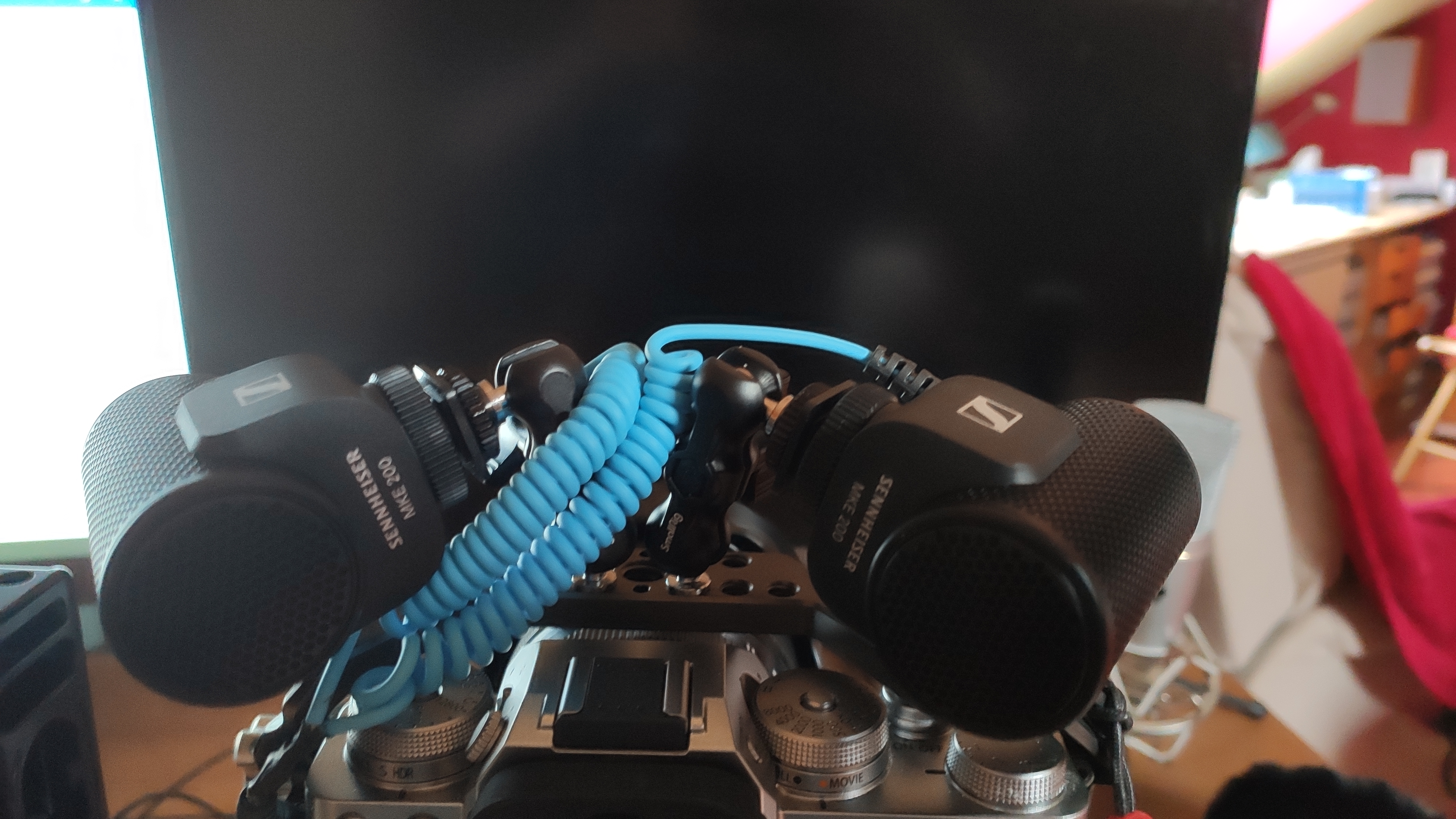

    On dirait la douchette de mon lavabo...
  2. saint kro
    24 197
    +744 / 4 324 / -92
    Si tu retires le déport, tu peux le fixer directement sur l'appareil.
    A l'image, je trouve ton couple trop large.
    Tu peux nous faire une photo vue du dessus ?

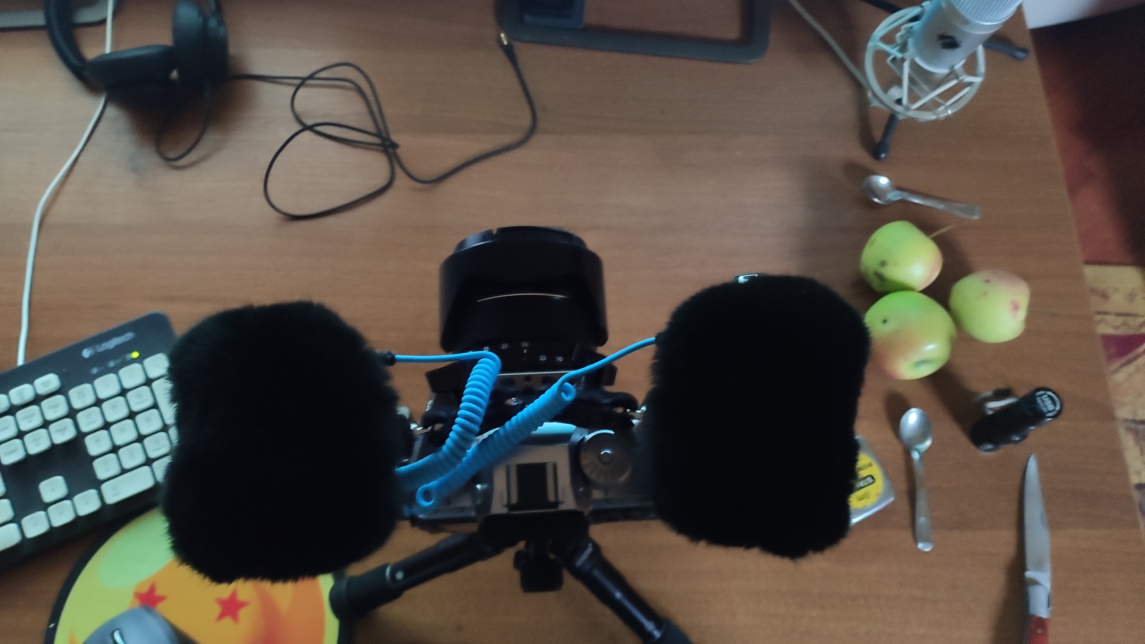

    IMG_20201016_085627.jpg IMG_20201016_085638.jpg 3cm trop large j'ai 20cm au lieu de 17cm...
  4. saint kro
    24 197
    +744 / 4 324 / -92
    En jouant sur les articulations, tu peux réduire l'écart, n'oublie pas que d'après la doc ce sont des supercardio, et il risque d'y avoir, au centre, une baisse de précision.

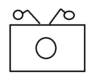

    Je pensais à un positionnement dans ce style, qui restera sous la barre des 6 cm
  9. CompteSupprimé201102-714
    +65 / 302 / -4
    IMG_20201016_092909[1].jpg Nos posts se sont croisés c'est ce que montre la photo de ce que je viens de faire en effet

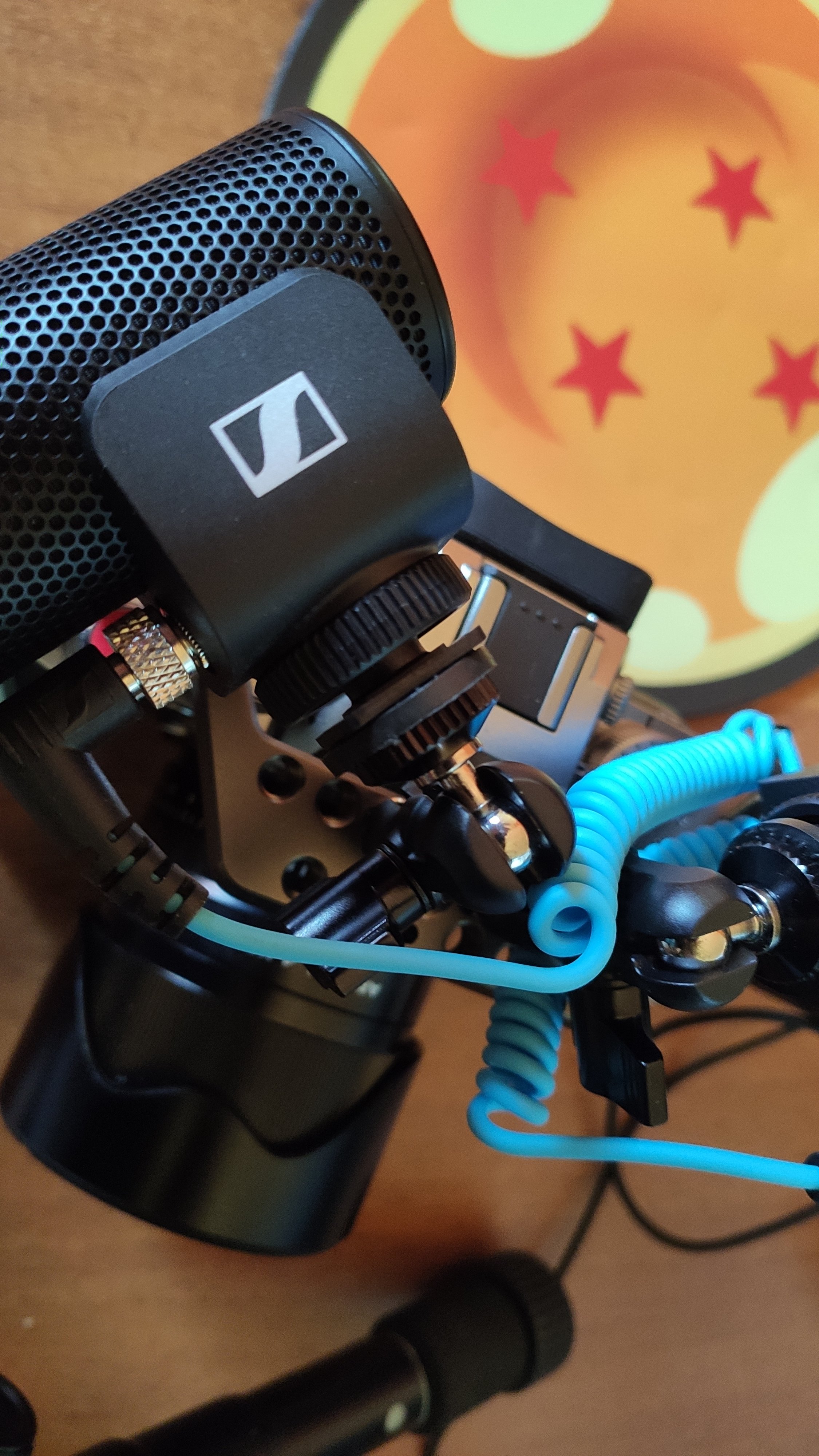

    J'ai ajouté une rondelle en caoutchouc...c'est pas l'idéal mais je gagne un peu IMG_20201016_112138.jpg

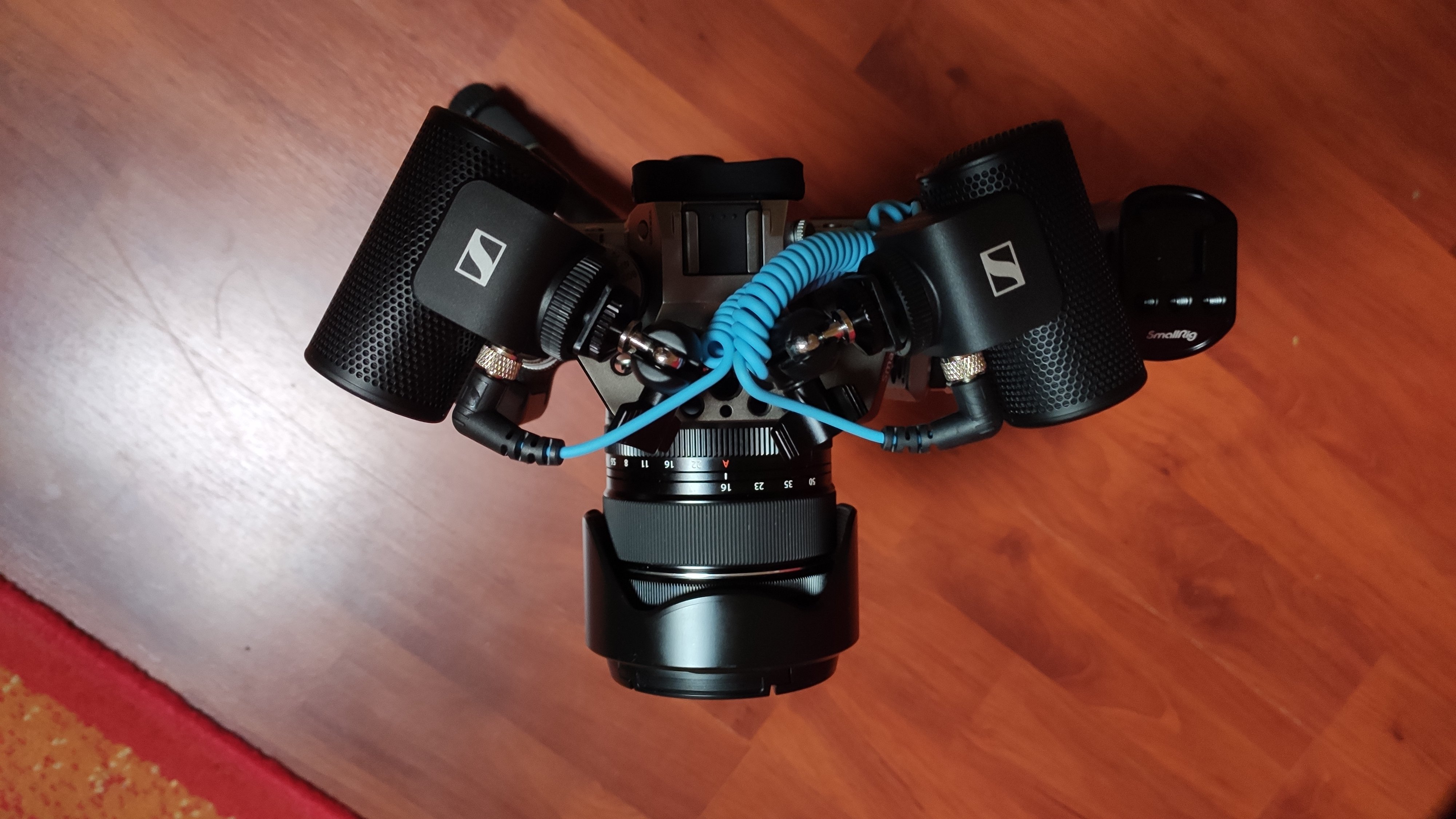

    J'ai refait des essais et finalement j'ai carrément placés les micros a l'équerre (toujours a 170mm d'entraxe je ne trouvais que l'image stéréo n'était pas assez marquée...ils ne sont pas si directionnels que ça en fait...
