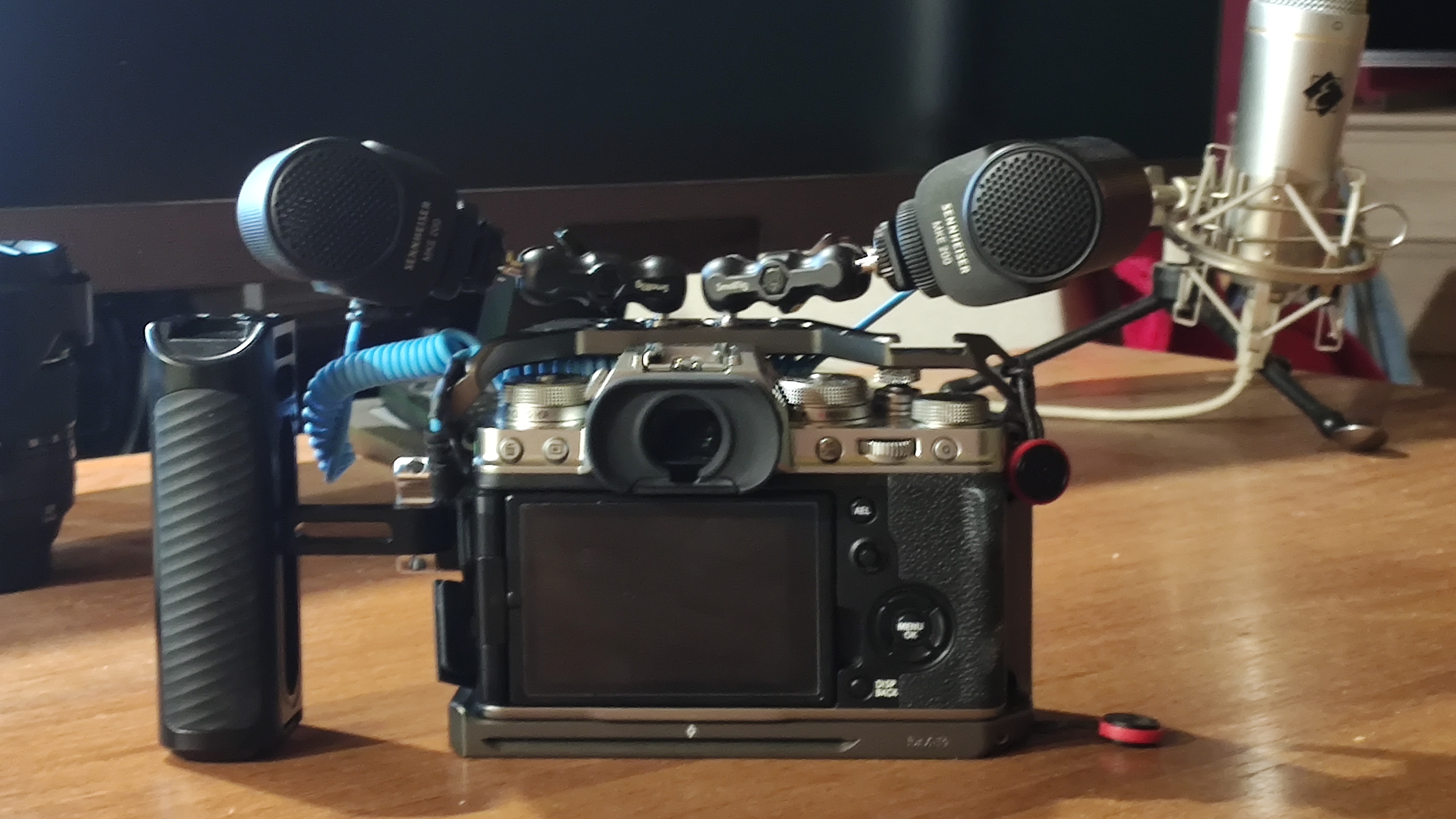

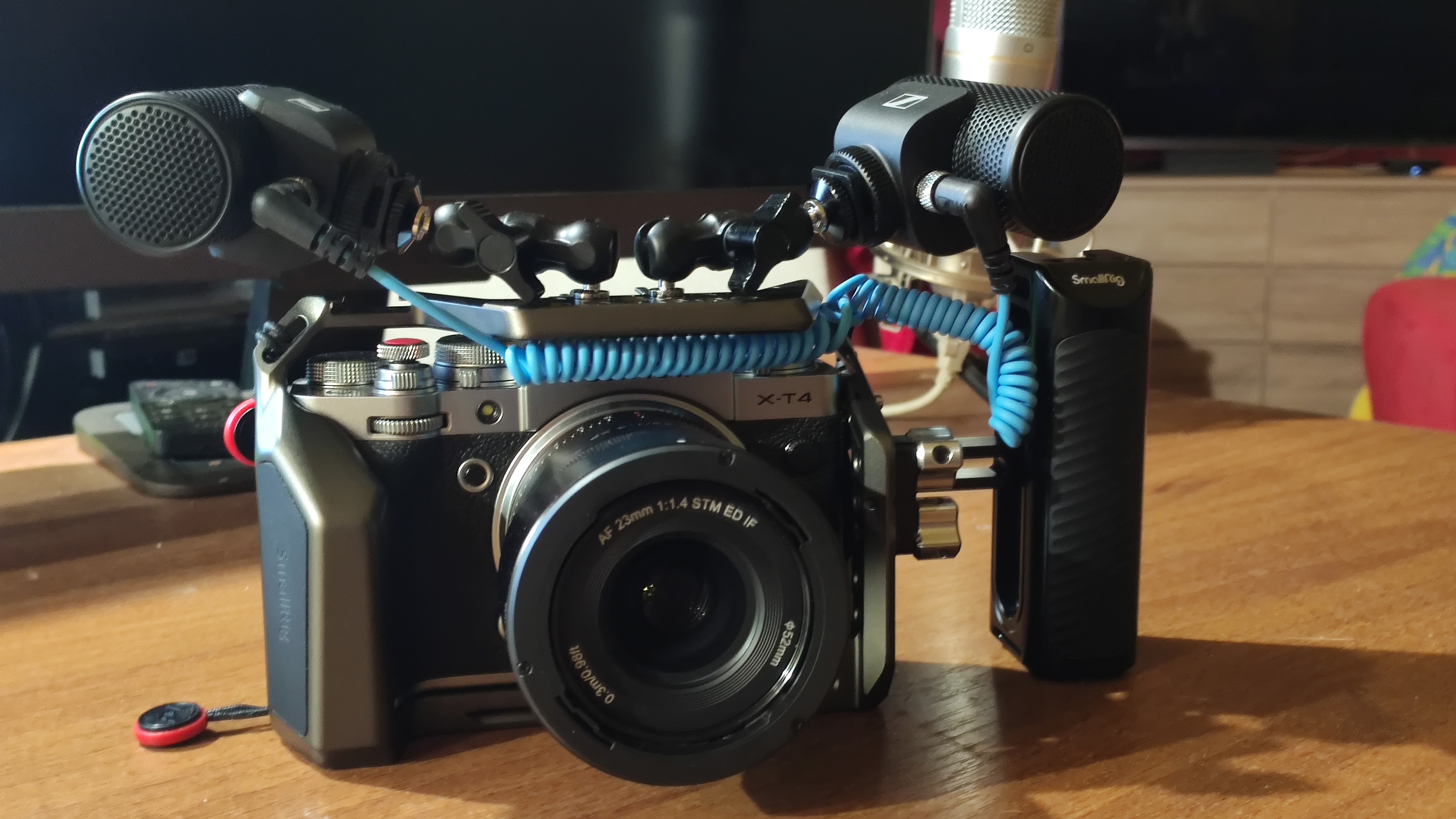

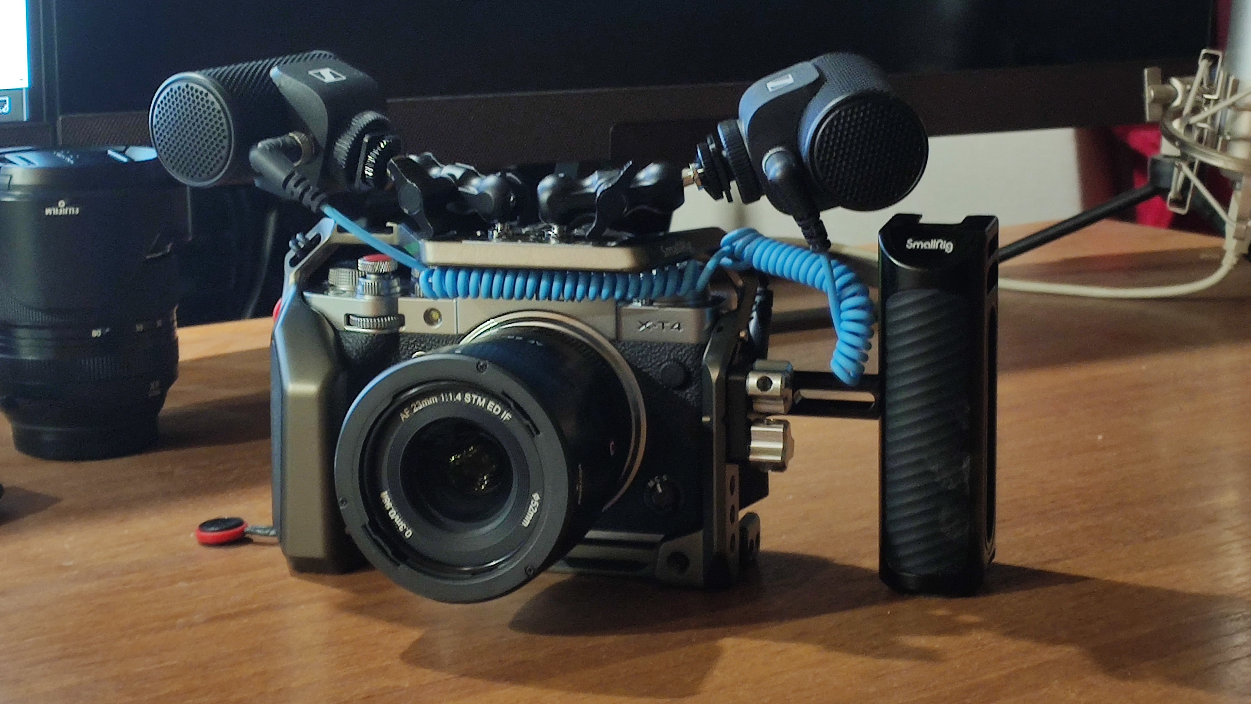

    Voila mon setup. Je suis un peu décu de ne pas pouvoir mettre les micros plus bas car ils chopent un bruit de ventilo dont je ne soupçonnais pas l'existence sur le XT4.
    IMG_20201015_063339.jpg IMG_20201015_063740.jpg IMG_20201015_063854.jpg IMG_20201015_063919.jpg

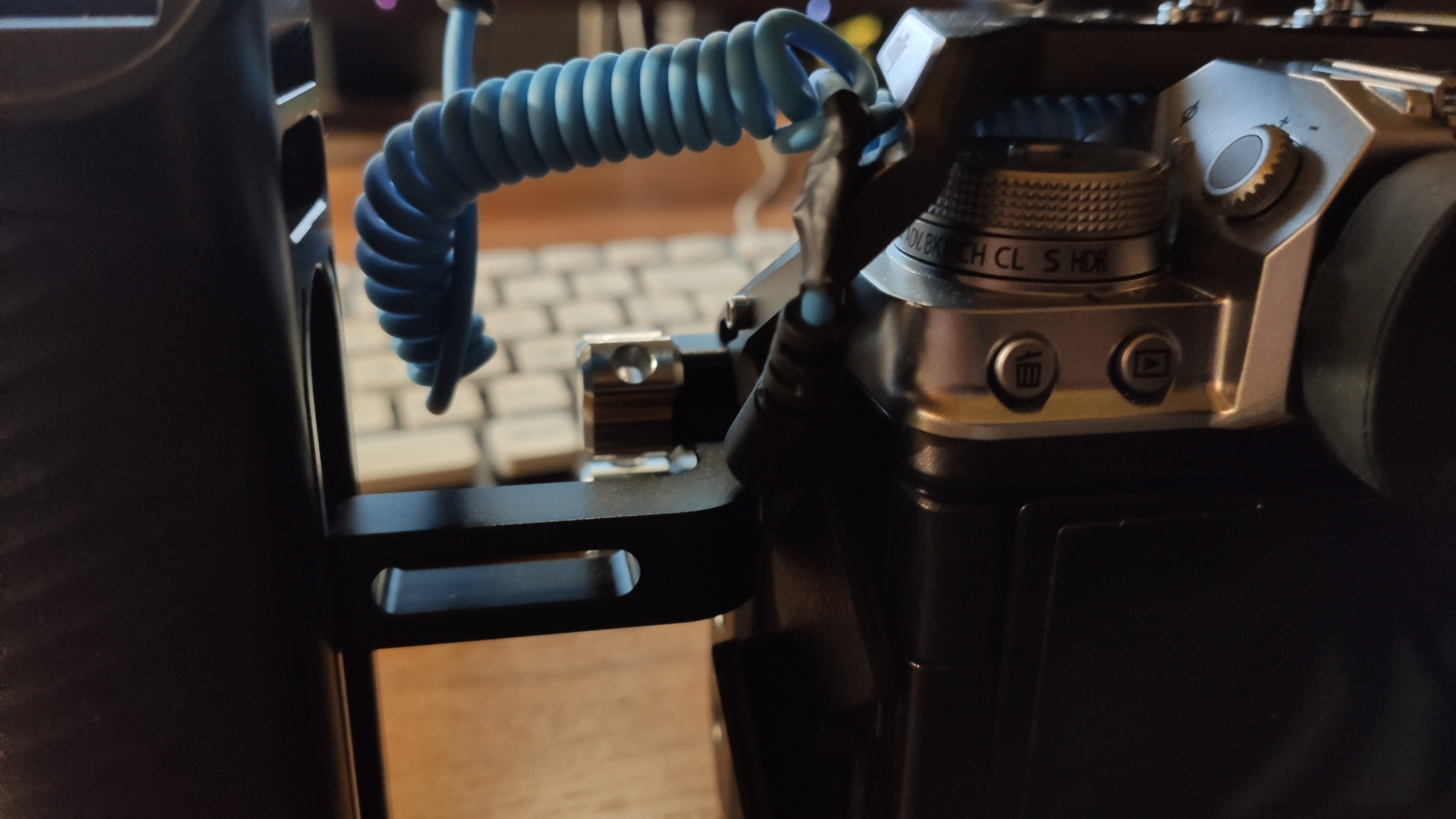

    A noter le gros plan sur la coupe des deux câbles et la gaine thermo.
    Pour le son je fais des essais aujourd'hui et vous tient au courant.

    Bon là t'es prêt pour faire concurence aux p'tit jeunes....;)... il te manque une poignée et un nouveau JRI est né.:bravo:
    Est- ce indispensable en reportage vidéo...probablement non...mais pour d'autres circonstances seul tes tests son te le diront.
    En extérieur une petite capote en "fourrure mouton" (selon la qualité) devrait suffire vu l'efficacité du micro contre l'effet du vent...c'est pour moi une de ses principales qualités (Il serait sorti 1 an plutôt cela m'aurait évité d'acheter mes petits Rode et de fabriquer mes extraordinaires mini-Blimp ..dont j'ai l'unique exclusivité mondiale .:D).

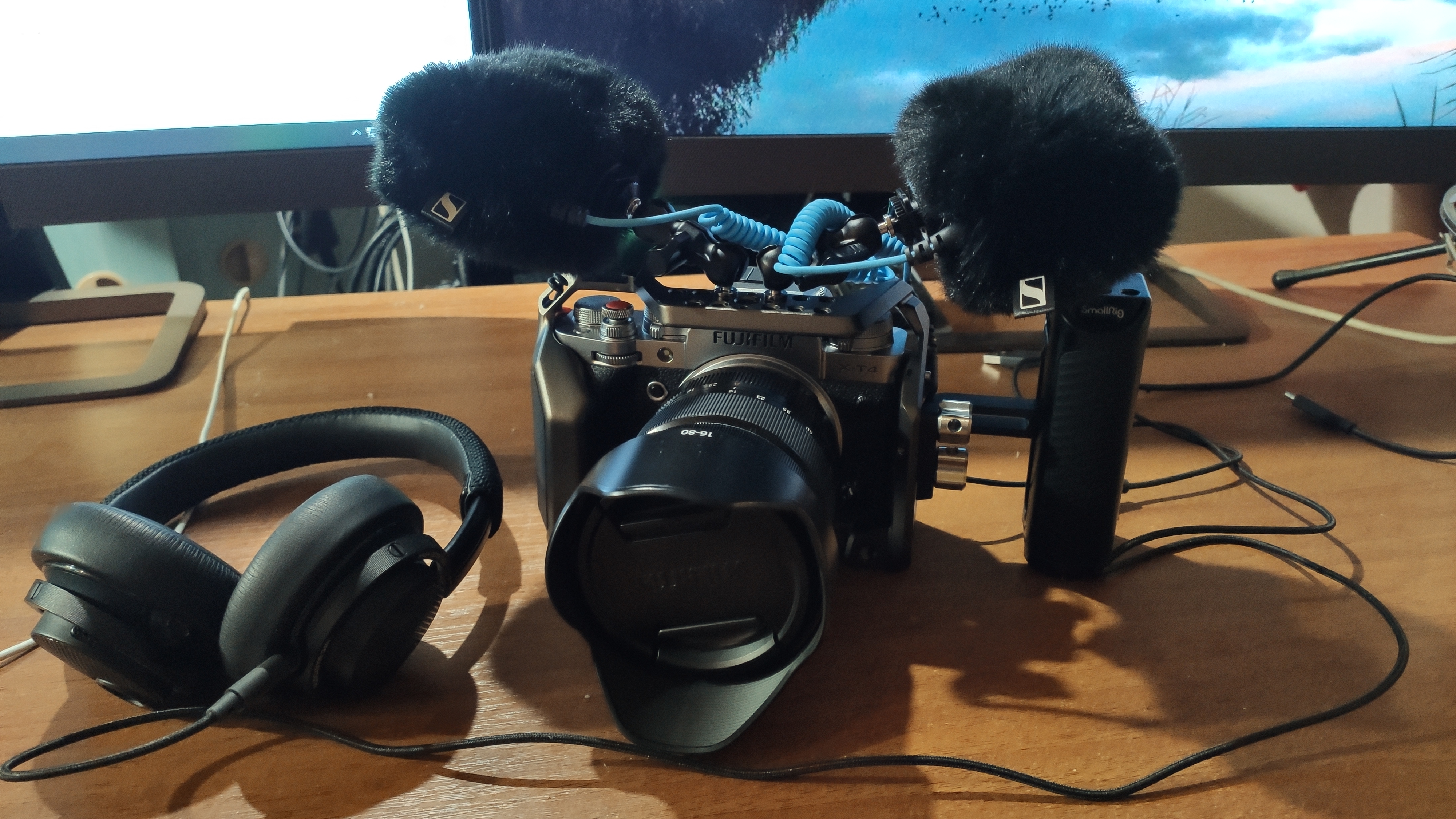

    La moumoute est fournie dans le kit...
    Je viens de faire mes premiers essai et je suis déçu beaucoup de bruits de manipulation par rapport aux micros internes.
