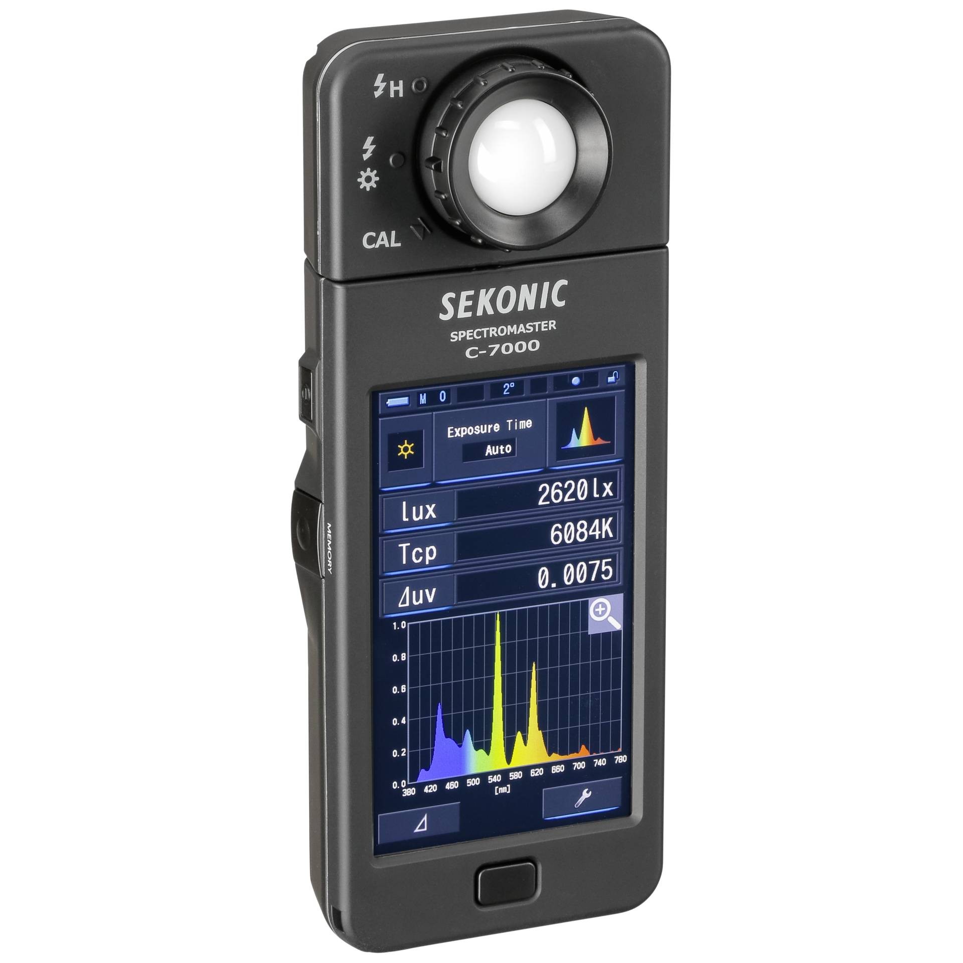

    Spectromètre : éclairement, luminance, spectre, température, corrections couleurs ... :approb:
    Sotel | Sekonic C-7000 SpectroMaster
    SEKONIC SpectroMaster C-7000
    La couleur et la lumière sont des sujets inépuisables, c'est la consistance même de la prise de vue, de nos métiers, de nos passions.

    Bien le spectromètre indispensable pour la mesure de colorimétrie des LEDs car les thermocolorimètres ne sont pas adaptés pour les LEDs.
  5. sapiens
    2 820
    16
    721
    +27 / 523 / -1
    Oui merci Video 92 :) j'ai rectifié ; depuis qu'il y a des Leds c'est bien plus compliqué en matière de "rendu des couleurs", car c'est bien cela le sujet du fil si j'interprète la remarque et le recadrage de Pierre_F ci-dessus :unsure:
