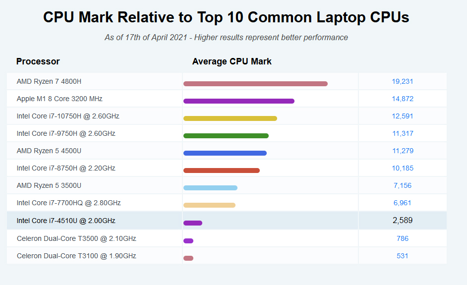

    N.B. Portable HP ; benchmark Passmark ~ 2500 ..

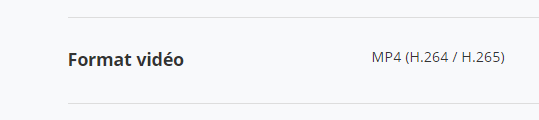

    Ha crotte, du coup j'ai un doute car je regarde justement a changer de caméra suite de nombreux déboire avec ma XPRO4+ de TECTECTEC (se bloque ou témoin d'enregistrement clignote mais pas d'enregistrement)
    voici 2 résultats de test de suite (en 4K30fps et en 1080P60fps) et je ne sais pas si c'est du H264...
    https://zupimages.net/up/21/15/8hek.png
    car je lorgne sur un nouvelle caméra dont je ne connaissais pas la marque (AKASO) et selon les caractéristiques en ligne sur le modèle V50X :
    https://zupimages.net/up/21/15/we44.png
    pour l'instant je n'ai aucun souci pour monter en 1080P mais si je change de caméra, est ce que j'aurais lié au H264 ? (j'ai du mal avec les formats.. vous l'aurez compris..)

    en tout cas dépassé, assez proche d'une"brouette":sad: surtout pour ce que tu souhaites monter
    Comme déjà dit..les formats d'enregistrement des "action cam" sont "pénibles" ..exigent de grosses ressources

    Si tu n'as aucun problème pour monter les fichiers que tu as montré plus haut (4K 30fps ou HD 60 fps en h264) avec ton ordi actuel, tu pourras te débrouiller avec ta nouvelle caméra.
