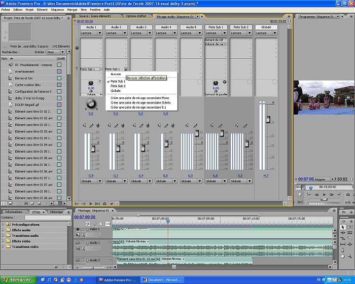

    Mais je crois que je vais tenter une ou deux expériences supplémentaires, car je me suis aperçu que bien que tous mes 6 canaux destinés au DD 5.1 soient présents et donnent les effets attendus, il y a quelque chose qui n'est pas conforme.
    Je réserve donc un canal mono sur les 6 pour le LFE, mais ce que je place dans le canal LFE passe aussi dans d'autres canaux, car je ne sais pas comment situer ((dans la petite image placée au dessus du règlage niveau) le petit point représentant la source de l'audio!
    En fait, j'imagine que je devrais avoir une autre représentation, comme c'est fait avec "Vegas", qui est bien plus facile à gérer dans ce domaine.
    Savez-vous la marche à suivre pour que le canal LFE n'envoie pas sur les autres canaux l'audio, sans compter uniquement sur des histoires de filtres ?

    pour le canal LFE il faut régler les deux potentiomètre à droite de la "peau de mouton"
    Celui du haut qui se nomme "pourcentage du centre" à 0% et celui du bas qui se nomme "volume LFE aux alentours de -3dB mais il faut tester le tout en laissant le point au milieu
    Pour faire varier le niveau du cliques sur le bouton et tu déplaces la souris vers droite ou gauche en laissant le clic gauche de la souris enfoncé

    Merci les amis pour vos conseils; j'ai et j'avais déjà fait exactement ce que vous m'avez dit, mais hélas ce n'est pas satisfaisant. Je pense qu'il doit y avoir d'autres choses complémentaires à exécuter, et je ne les connais pas. Je vais aller chez mon ami qui lui a déjà acheté PPRO CS3 et possède donc le manuel, et je vais lui emprunter quelque temps. Il n'a pas encore installé ce logiciel, et ne le connait pas, je lui souhaiterai bon courage!
    A la vue de tout celà, il y a de fortes chances que je me décide pour Vegas 8 pro qui est nettement plus intuitif.
    Les réglages des pistes son sur ppro c'est du "tarabiscotage" incroyable.

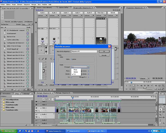

    Si tu veux la piste globale en 5.1 il faut créer ton projet au départ avec cette piste globale 5.1 tu ne peux pas l'ajouter par la suite.
    Essaie de créer un nouveau projet avec cett episte globale en 5.1 puis importe ton ancien projet dans ce nouveau projet

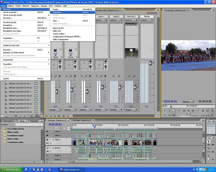

    Heureusement, j’ai trouvé une solution ( encore un grattant des heures à droite à gauche car peu d’information à ce sujet ).
    J’ai re-ouvert mon projet monté en 5.1 mais malheureusement avec une piste globale stéréo ( séquence 1 ) puis j’ai ouvert une nouvelle séquence ( Fichier >> Nouveau >> Séquence ) attention en précisant dans la partie Audio : piste principale est en 5.1 ( Séquence 2 )
    Pour finir, j’ai sélectionné l’intégralité de ma séquence 1 d’origine ( avec piste principale en Stéréo ) et un petit copier-coller vers ma séquence 2 ( avec sa piste principale en 5.1 ) >> Voir copies d’écran .
    Et voilà le tour est joué !
