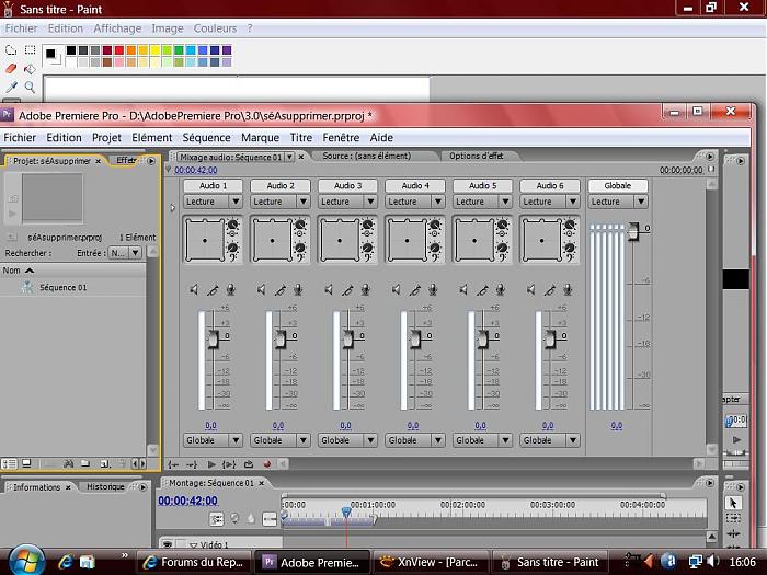

    si, comme je l'ai ecrit tu as fait DES LE DEBUT un projet personnalisé avec une demande d'audio,en 5.1;cad 6 pistes mono et une piste globale ,DANS LA FENETRE DE MIXAGE SON,tu dois obtenir ce que je te mets en piece jointe!
    Ceci dit j'ai CS3 mais je me souviens que c'etait pareil avec PPro1.5

    Il faut aller dans l'espace de travail "Audio" pour avoir cet affichage (ce qui semble "logique")

    Merci pour ta pièce jointe qui est très parlante; en effet, grâce à ce que tu me fais voir, je constate que je n'arrive pas à avoir cette fenêtre!
    Je m'explique: quelle que soit les retraits ou ajouts de pistes son, je n'arrive pas à enlever certaines pistes dites "globales", et de ce fait la piste "5.1" n'est jamais prise en compte.
    Précisions importantes: la carte son est bien une carte qui permet le multipistes, le décodage DD et DTS, et est bien programmée pour tout celà. En plus les essais que j'effectue sont sous CS3.
    Donc tout couince dès le début de l'initialisation des pistes son. Je ne comprend pas pourquoi je n'arrive pas à oter cette piste dite globale, et qui n'a que deux voies!!!
    Au fait, excellent nouvelle année à tous :jap:

    Il faut des qu'on a demandé l'ouverture du logiciel PPro(et non pas du projet !!!!)choisir de faire un projet PERSONNALISE(2°onglet ) et là aller dans les options AUDIO et choisir ses pistes preferentiellles!
    Puis donner un nom a ce projet qui n'est TOUJOURS PAS OUVERT!!!
    Ouvrir alors le projet et choisir un espace de travail audio!
    Et ,là,Oh miracle......!!
    Si tu ne comprends pas là,....alors!
