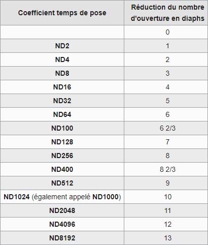

    Autre question, quel filtre ND sera le plus universel pour filmer par temps généralement ensoleillé? Sachant que je prévois de filmer au 1/100e avec une ouverture moyenne de f/8. J'hésite entre 16, 32 ou 64?

    le filtre ND ne devrait pas etre necessaire, si tu peux fermer l'objectif au max et descendre les ISO, ce qui est preferable au filtre ND.
    A la rigueur un filtre polarisant fera le meme usage en mieux.

    Le filtre ND est indispensable pour plusieurs raisons :
    Les optiques ne sont pleinement efficaces que dans une certaine plage d'ouvertures. Par exemple une optique ouvrant de f2.8 à f16 pourra n'être optimale que de f8 à f11. En dehors de ces valeurs (l'exemple est arbitraire, c'est différent selon les optiques et le capteur), on perd énormément de piqué à cause de la diffraction. Le filtre ND intervient alors en permettant de rester dans la plage d'ouverture optimale sans rien modifier d'autre. On obtient alors une image nettement plus jolie (définie) qu'en fermant plus le diaph. En plein soleil, mieux vaut ouvrir plus (nombre f plus petit) et filmer avec un filtre ND que de fermer le diaph de l'optique au max, c'est sans appel. Ces filtres sont d'ailleurs intégrés à des caméras haut de gamme et a certaines caméras de cinéma. Toutes mes optiques ont leur filtre ND, il est impensable de filmer en extérieur sans filtre ND.
    On s'en sert aussi notamment en photo pour faire de la pose longue et en vidéo pour diminuer la profondeur de champ en utilisant une grande ouverture même en plein soleil.
    Il vaut mieux avoir un jeu complet ou bien un filtre ND variable.
    Je te conseille d'acquérir un filtre ND variable (à visser sur ton optique). On ajuste la densité du filtre en tournant l'une des bagues. On en trouve des vraiment pas chers en premier prix, parce-qu'ils ne sont pas en verre. En verre, ils sont un peu plus cher. Et ça va jusqu'à très cher dans certaines gammes, mais ce serait inutile avec ton matériel.
    Les filtres d'entrée de gamme ne sont pas neutres, ils altèrent un peu la colorimétrie et ils introduisent un effet de croix dans les valeurs les plus hautes (valeurs rarement utiles en vidéo cependant).

    Je veux justement éviter de trop fermer à cause de la diffraction. Mes optiques donnent en moyenne les meilleurs résultats vers f/8. Et pour les ISO je ne peux pas descendre au-dessous de 100!

    Comme il fait bien soleil ces temps ci, suffit d'essayer un filtre pour voir lequel te permet d'arriver a ton but. Sur ebay tu trouves des kits de filtres de ND 2 a 64 pour quelques dollars, ca te permettra de faire des tests. Apres tu pourras acheter celui qui va bien dans une meilleure qualite.
