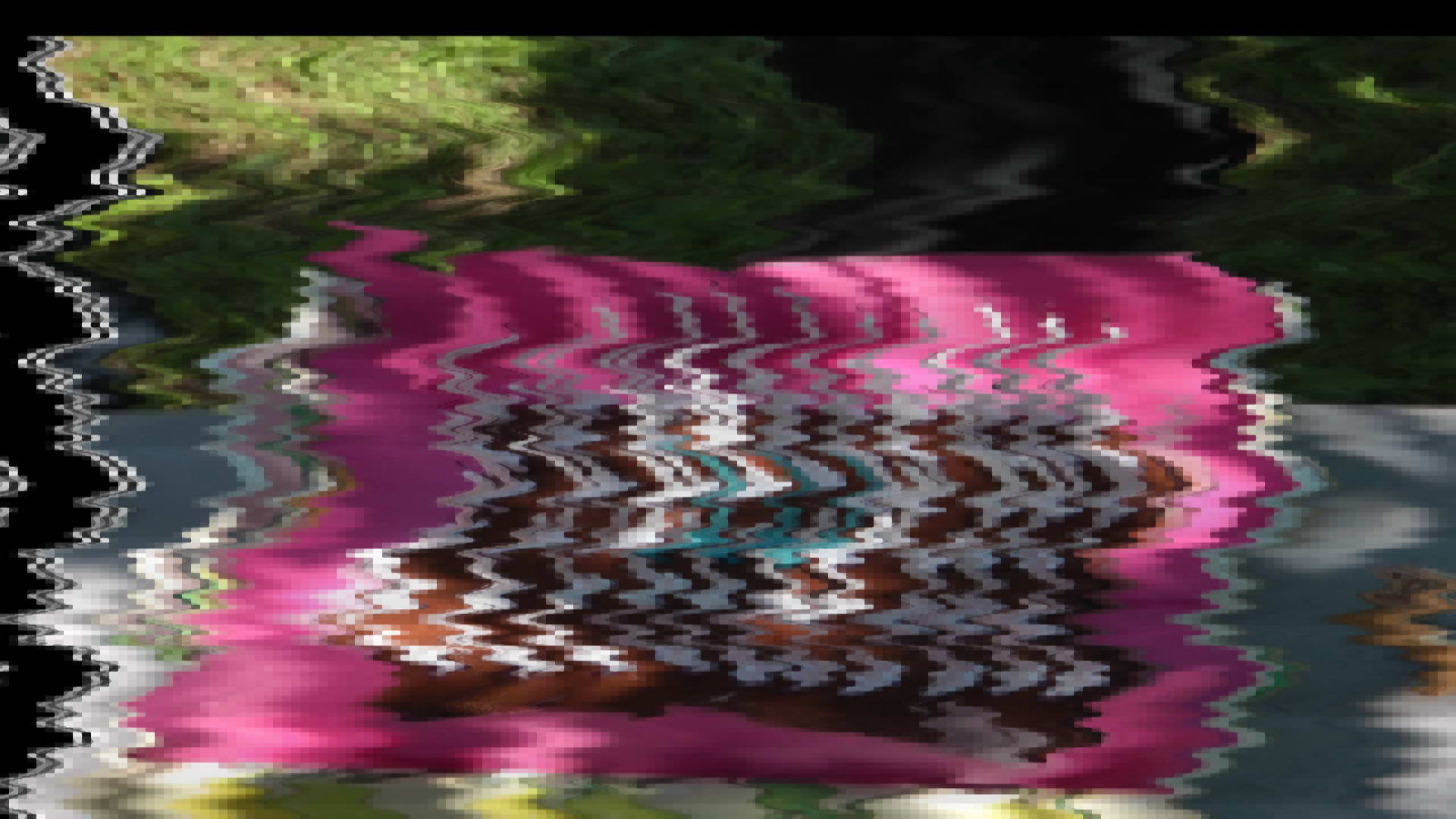

    Vous pouvez faire cela, par exemple, en combinant les effets des plugings BCC (payants)
    - damaged TV
    - mosaic.
    Images avant et apres
