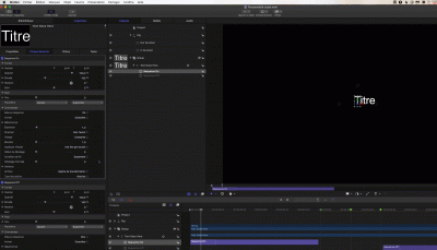

    Il y a une solution qui en principe devrait permettre de solutionner le problème : c'est d'ouvrir une copie titre dans Motion (Clic droit/Menu contextuel/Ouvrir une copie dans Motion).
    C'est un titre infiniment complexe étant donné la quantité incroyable de paramètres de réglage publiés.
    Et qui est d'autant plus complexe lorsqu'on le passe en 3D.

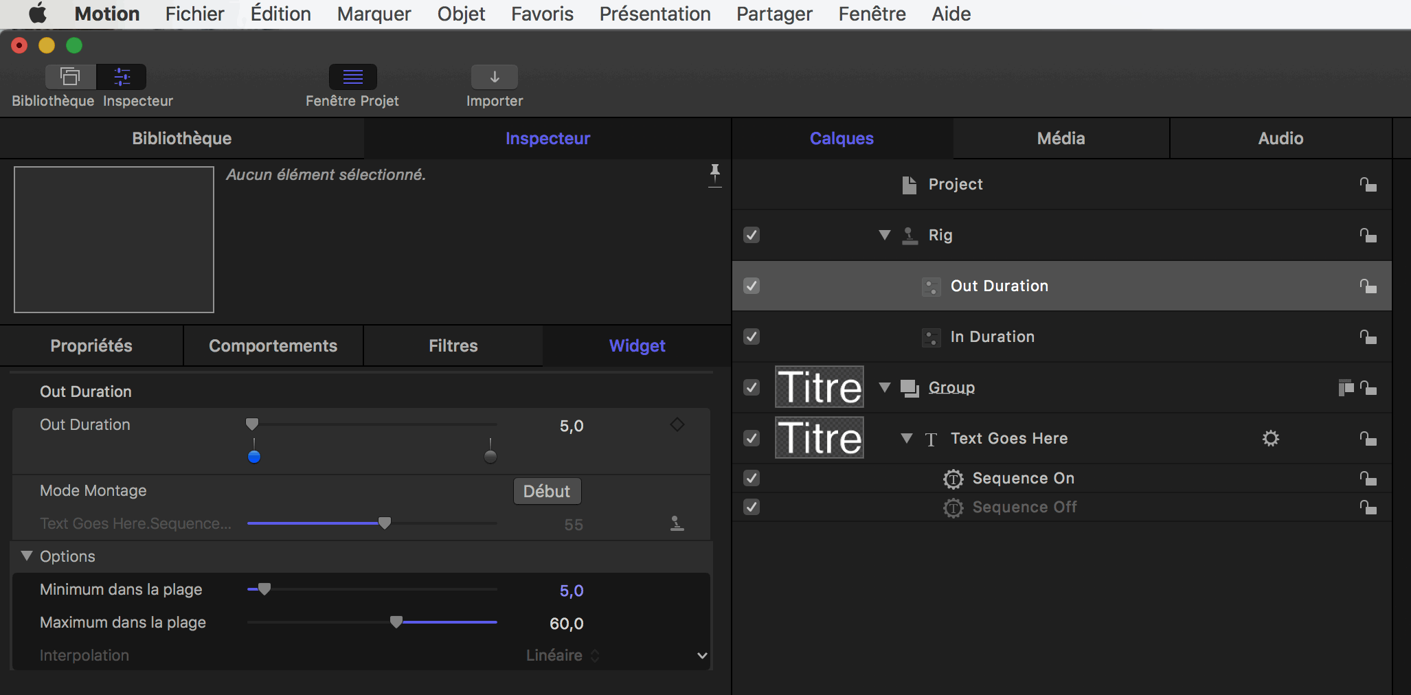

    Sur la première capture d'écran partielle que je joins (en miniature), tu verras les principaux paramètres de 'Séquence On' (ce sont les mêmes pour 'Séquence Off').
    Et dans la colonne 'Calques', tu peux voir en haut deux 'Widgets' : 'In Duration' et 'Off Duration'.
    C'est sur ces paramètres que l'on doit pouvoir agir pour pouvoir pousser le curseur au delà de 60.
    Ainsi, sur la deuxième capture d'écran qui représente les réglages de ces Widgets, tu peux voir dans les options que le curseur 'Maximum dans la plage' est limité à 60.
    Limitant le déplacement du curseur 'Out Duration' à 60.
    Si je monte le curseur 'Maximum dans la Plage' à 100 et au delà (pas de limite), le curseur 'Out Duration' monte alors jusqu'au maximum autorisé par 'Maximum de la Plage'.
    Je n'ai pas le temps pour le moment de faire des essais de réglage, mais à l'occasion je tenterai la modification du titre.
    Libre à toi maintenant d'acquérir, si tu ne le possèdes pas, Motion, et d'effectuer cette modification. Il n'y a aucun risque de dévoyer le titre original puisqu'on intervient ici sur une copie qui apparaîtra dans le navigateur de titre de FCP X après Quitter/Relancer…
    Et qu'on peut toujours supprimer en cas d'échec puisque cette copie va venir se localiser dans le sous-dossier 'Titres' dand 'Motion Templates'.

    Capture d’écran 2018-03-13 à 09.39.04.gif Capture d’écran 2018-03-13 à 09.41.02.gif
