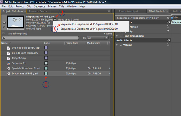

  7. RDA
    RDA
    1,970
    587
    +2 / 0 / -1
    Oui, dans les deux cas de figure ci-dessus.
    Il suffit de suivre les étapes comme indiqué sur l'image.
    1. Clic sur l'élément dans le chutier.
    2. Clic sur le petit triangle en haut.
    3. Clic sur l'instance de l'élément désiré s'il est utilisé plusieurs fois.
    4. Le curseur se positionne sur l'instance de l'élément en question à l'endroit où il se trouve sur la timeline de la séquence choisie.

  9. Jean-Yves
    Jean-Yves Supermodérateur
    13,130
    42
    7,865
    +2 / 60 / -2
    "utilisation de l'élément" dans la fenêtre projet .... RDA à tout dis.
    Effectivement en cliquant sur la séquence qui apparait sous la flèche de "utilisation de l'élément" tu arriveras sur le point d'entrée de son utilisation.
    :jap:
