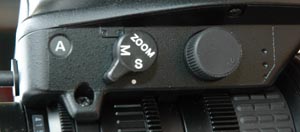

    Zoom manuel mode d'emploi :D
    il se trouve au dessous de la poignée des optique Zoom pros un petit bouton a 2 positions
    Servo / Manu
    Servo la bague de commande de zoom passe par le réducteur du moteur de Zomm qui quand il n'est pas utilisé avec la commande a bascule empèche de tourner la bague correctement
    quand on force dessus on soumet la mécanique a Rude épruve un peu comme si pour sortir la voiture du garage moteur coupé en la poussant tu laissait la première engagée c'est moins facile qu'au poin mort
    certaine brutes ont dailleur dépassé les capacités du limiteur de couple des optique pros et ainsi détruit le train d'engrenages de la commande de zoom
    alors inertie justement il n'y en a pas alors Voici une compil de coup de Zoom avec une optique manuelle type HD100 et j'invite les posesseur des Z1/FX1 de tenter l'opération et on reparlera de l'inertie ....
    donc la pour changer de focale un coup de doigt suffit sur 1/4 de tour environ

    la premiere est sovent le manque d'experience a l'image de B Cauchy qui teste une bague de Zoom sans savoir comment elle fonctionne
    si on prend sa conclusion on en déduit que le Zoom de la HD100 a une inertie énorme la ou justement elle est réduite a Zero sur les Zoom d'optiques pros interchangeables
    l'XL-H1 par exemple n'a pas de zoom manuel a 100% il n'est pas aussi véloce q'un vrai manuel
    donc un test niveau amateurs passionné ne sert qu'a défricher un domaine ou on peu sortir quelques caracteristiques et différences permettant de dire celle la me plait ou celle la ne me plait pas.

    Chouette l'extrait ...
    "......en gros sur la Timeline un coup de Zoom peu prendre 4 images de butée a butée ...." soit presque 1/5 de seconde .. je viens de reprendre ma vieille Canon argentique ( celle de l'avatar ) O.K. elle a des heures de vol ..mais peut pas faire aussi vite .
    ... ce zoom doit être à inertie quasi nul .. une fois débrayé.!!!.:perplexe:
