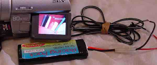

    Etant curieux de nature j'ai réaliser quelques tests sur mon sony trv66e. je vous en fait part on n'sait jamais ils pourrais servire a qqn...
    J'alimente le camescope par la prise DC IN, qui normalement doit etre alimenté par l'adaptateur sony 8,4 Volts, grace a une alimentation stabilisé a tension reglable. Pour les mesures de tensions et courants j'utilise un multimetre num a 60 euro... la deuxieme décimale n'est pas garantie :o

    L'alimentation (toujour par la prise DC IN) par une batterie Cd-Ni ou Ni-Mh de 7,2 V (celle utilisé courrament en models reduits RC P.exp) est possible ( tester et approuver :D ) a condition de ne pas retirer la batterie infolithium du camescope.
    (*) batterie recharger (158min au compteur du chargeur)
    Ps: le retroeclairage de l'afficheur au dos du moniteur LCD couleur ne peut etre desactiver lors d'une alimentation par la prise DC IN
    siute au conseil de jj62: on peut recourir a un coupleur de pile (moin de 3euro) au lieu de la soudure, certe les connections seront moin fiable mai suffisante, et bien maintenir les piles avec du scotch ou du velcro.

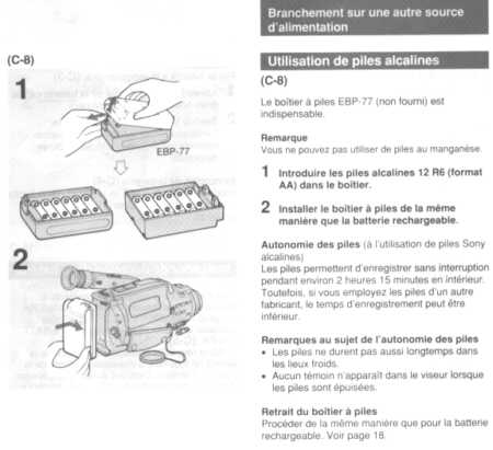

    Pour les vieux coucous
    Salut,
    Sur les modeles un peu encombrants, Sony proposait des adaptateurs.
    Si cela peut aider quelqu'un, j'ai fouillé dans la doc de mon vieux coucou ;)
    Pour info, la batterie d'origine est une 6v 1200mAh. Une NP55h.
    J'ai acheté une batterie adaptable Duracell, et elle fait pour plusieurs modèles a priori. Par contre ce ne sont pas les mêmes brochages qui sont utilisés. DOnc cet adaptateur fonctionne avec du Sony ou du Sony, sans doutes. A moins de le transformer...
