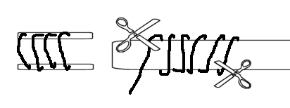

    tu prend simplement un gros fil noir de coton et tu le trempe dans du vernis a onlge transparent.
    tu peux lui donner une forme appropriee en l'enroulant sur une bande de plastique de 4 ou 5mm de large avant de le vernir.
    comme ca ca te fait des "agrafes" qu'il n'y a plus qu'a coller.
    pour monter le tout facilement tu fait comme des faux cils, c'est a dire que tu monte les agrafes de fil durcit sur deux bande de matiere transparent, comme ca t'as plus qu'a coller les deux bandes et les faire disparaitre sous un peu de maquillage.
    de la colle a faux cils devrait faire l'affaire.
