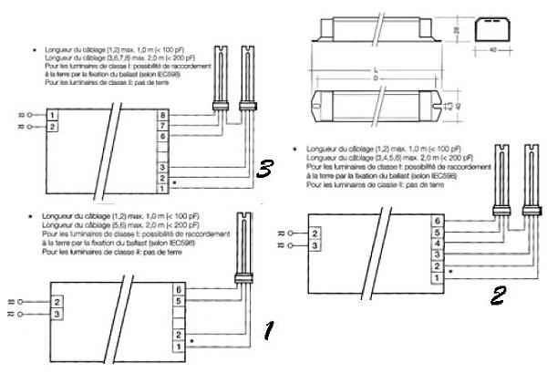

    Je souhaiterai fabriquer un système d'éclairage type kinoflow.
    Surtout pour de l'incrust.
    En parcourant pas mal de forum, même s'il n' y a pas vraiment foule qui s'intéresse à cela, et bien j'ai réussi à grapiller quelques infos.
    Alors je viens juste de finir de filmer mon petit kit et aucun scintillement ne semble apparaitre.
    J'ai pris 2 tubes OSRAM 5400 K° 55W, ballast electronique et plafonnier à néons mesurant 120 cm que j'ai soigneusement coupé en 2 pour faire de kits kino.
    Ces tubes sont monté sur des douilles de types 2g11.
    Mais j'ai un petit problème, n'y connaissant rien en electricité, j'ai fait mon branchement directement du ballast éléctronique au néons, pas de starter, mais le problème c'est qu'ils s'allument bien, mais ils ont tendance à chauffer.
    Croyez vous que la prise terre ai son importance ??
    C'est pas normal non ??
    Je vous joint la copie de la notice de montage, en ce qui me concerne plan n° 3
    Un grand merci pour votre aide.

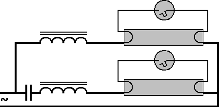

  15. criscap
    288
    Si tu as deux tubes, ils doivent s'allumer alternativement afin d'éviter le scintillement. Pour cela un sur deux ou deux sur quatre doivent être dephasé de 180 °, ce que l'on obtient en y ajoutant un condensateur sur chaque tubes paire. C'est ce qu'on appelle un montage duo
