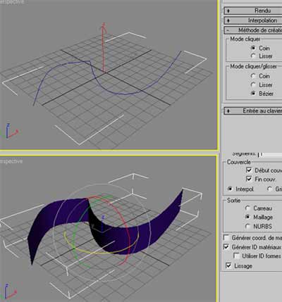

  4. benoitmaraval
    2 950
    1 061
    alors en fait, je veins de regarder et j'ai fait un test avec par exemple une ligne que e traçe directement dans 3ds , je ne la ferme pas et quand je l'extrude j'ai comme l'image. alors après j'ai essayé en la fermant mais là ça me fait un carré plein.
    je suis sur que c'est une connerie mais je trouve pas? je veux juste dessiner un "s" par exemple et le transformer en tuyau d'arrosage.
    merci
    ben

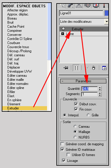

  5. benoitmaraval
    2 950
    1 061
    salut,
    je suis toujours bloqué avec extruder
    j'ai rééssayé en dessinant un spline "nouvelle forme" puis je selectionne "ligne" puis je fais une ligne , ensuite "edition maillage" et "extruder" et il me fait ça (voir dession) alors que e voudrais qu'il me fasse un tuyau d'arrosage, mais pas moyen, j'ai essayé avec le caphole mais ça marche pas non plus
    help
    ben
      16.9 KB
      370
  6. benoitmaraval
    2 950
    1 061
    ça y est , j'ai trouvé.
    à plus
    ben
