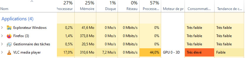

  7. pamglobe
    16
    Voilà ce que je vois du gestionnaire :
  8. pamglobe
    16
    d'après le gestionnaire de tâches ci-dessus faut il une barrette de RAM en plus, ou bien la carte graphique est trop faible ?
    merci
  9. jakin1950
    5 800
    57
    2 647
    +225 / 510 / -18
    40 % ; cela n'a rien d'anormal
    16 gigas de RAM ;, c'est ce que j'ai sur mon PC portable, j'arrive à utiliser Resolve 17 avec une nvidia 1050 6 gigas de RAM
    Ta nvidia a 2 gigas de RAM
    6 gigas de RAM sur la carte graphique est utile , 8 c'est mieux
  10. Alcoriza
    8 200
    94
    5 209
    +294 / 698 / -5
    Non, y'a rien d'anormal sur le gestionnaire. Encore une fois, il faudrait essayer avec un autre lecteur que VLC.

  12. LiquidPro
    17 225
    304
    2 777
    +287 / 909 / -3
    Est-ce la version payante de Resolve ? (parce-que jusqu'à maintenant, le décodage GPU H264/HEVC n'était pas pris en charge par la version gratuite, c'est donc le CPU qui décode)
    Quel est ton CPU ?
    L'HEVC est un codec gourmand en ressources machine. Ça n'a rien à voir avec un manque de RAM, mais avec la puissance du CPU (ou du GPU).
    Pour voir l'usage des ressources, c'est dans l'onglet "Performance" du gestionnaire de tâches qu'il faut aller. Ici sont listées toutes les ressources (disques, CPU, RAM, réseau, GPU...)
