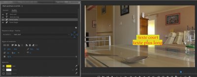

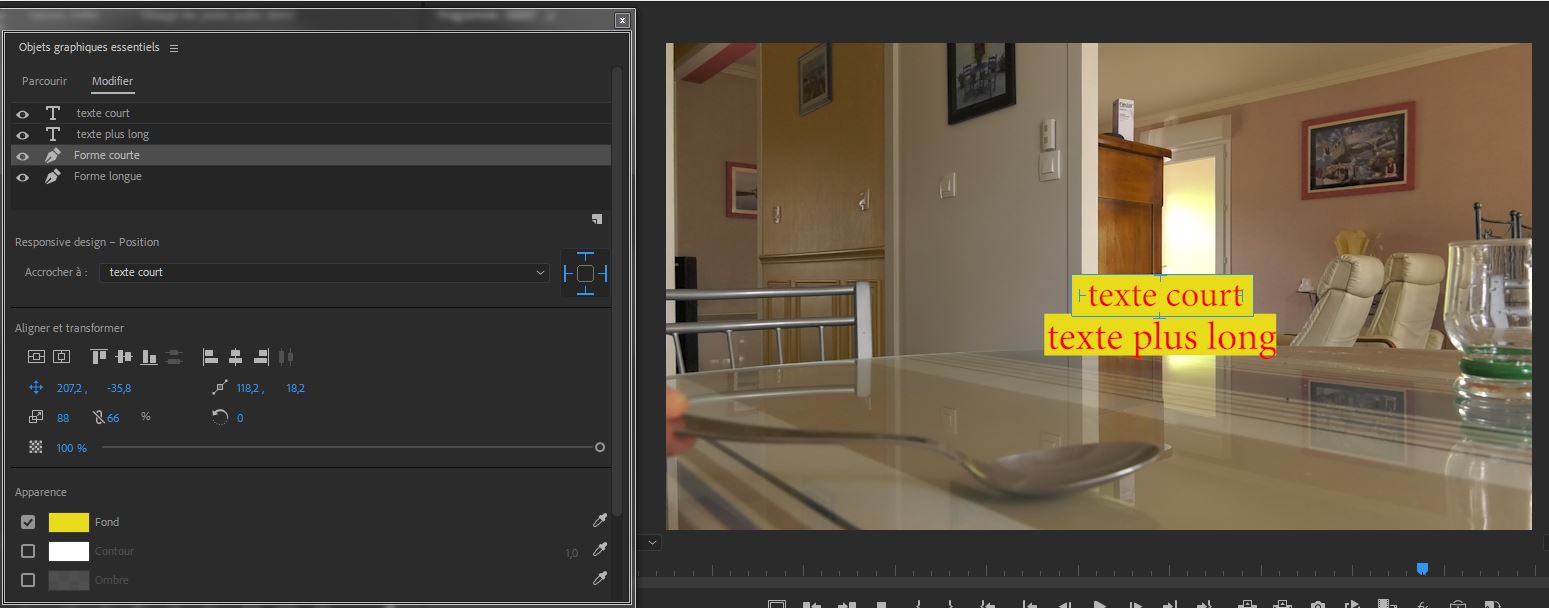

    J'ai fait le test avec les objets graphiques essentiels, dans Premiere (que je maitrise mieux qu'AfterEffects).
    Aucun problème pour avoir un fond qui s'adapte à la longueur du texte, si on le fait chaque ligne séparément.
    On peut modifier le contenu d'une ligne, le fond s'adapte automatiquement (en ayant bien sûr fait le bon "accrocher à"), y compris si on change la taille de la police.

    Merci, en effet j'ai testé cela sous premiere est c'est assez efficace.
