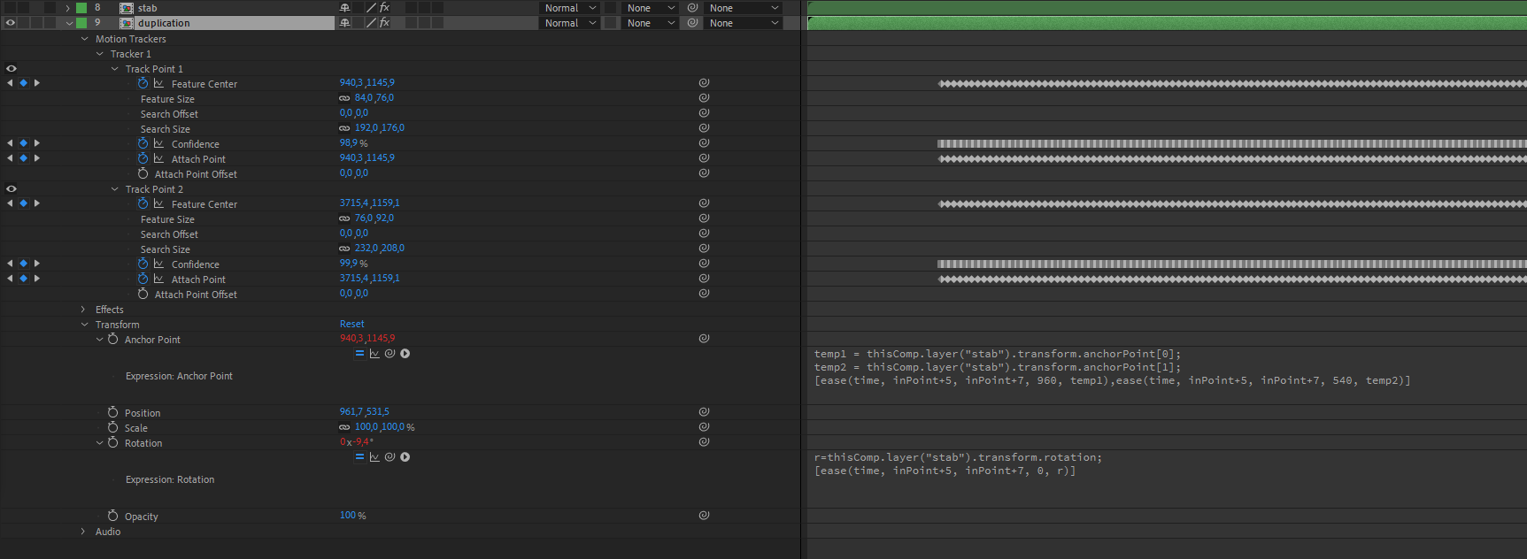

    une question en plus : à quoi font référence les valeurs 960 et 541 de ton expression dans Anchor ??
    merci

    C est la position de l anchor point à la frame 0
    Pour la rotation elle doit être à 0. Bizarre que ça ne fonctionne pas chez toi, il faudrait une visu du projet

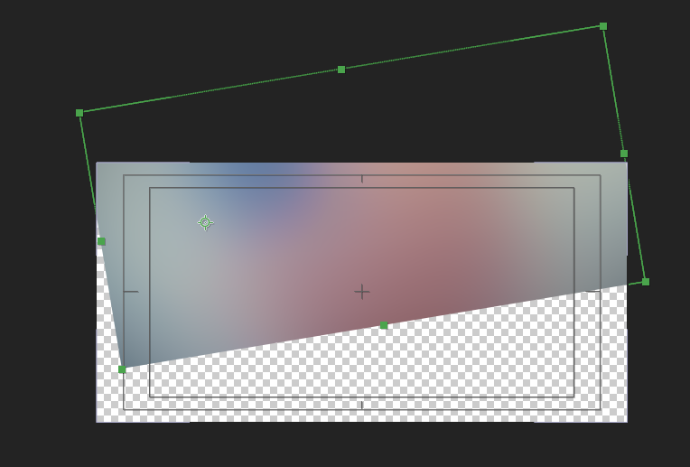

    et ça donne ça :

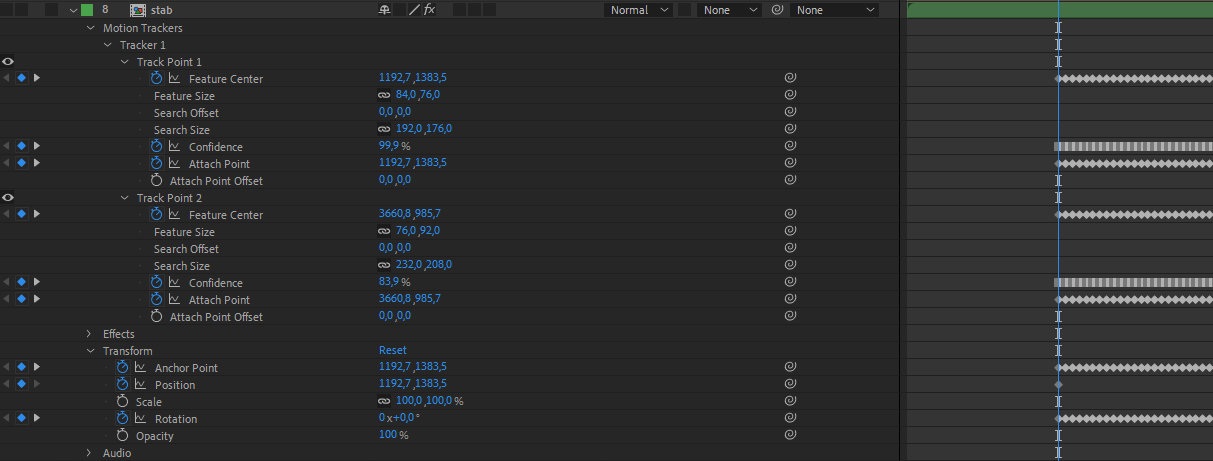

    Il faudrait connaitre les coordonnées de l anchor point à la première clé du track ainsi que l angle de rotation et le temps de cette premiere clé sur le calque stab(non modifié )
  8. koumac
    116
    j'ai ça :

    Et le temps à ce point clé est à combien?
  10. koumac
    116
    je suis à 22 images

    Ça fait court pour une transition en douceur
    Essaie ça, J ai modifié en fonction de tes valeurs et en 1sec de fondu
    Anchor Point
    temp1 = thisComp.layer("stab").transform.anchorPoint[0];
    temp2 = thisComp.layer("stab").transform.anchorPoint[1];
    [ease(time, inPoint, inPoint+1, 1192.7, temp1),ease(time, inPoint, inPoint+1, 1383.5, temp2)]
    Rotation
    r=thisComp.layer("stab").transform.rotation;
    ease(time, inPoint, inPoint+1, 0, r)
