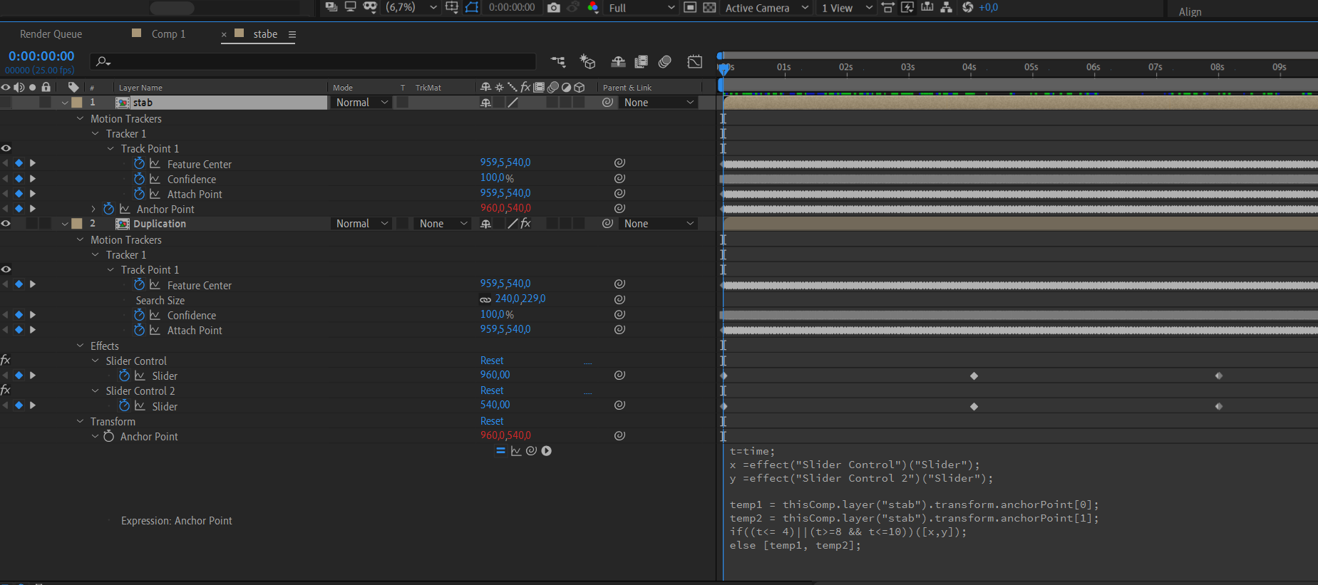

    Bonjour, tu peux essayer un truc du genre
    Lorsque tu appliques ta stabilisation AE crée un tracker sur ton calque ainsi qu une expression et des point clés sur l anchor point. Tu renommes le calque stab et tu le masques Tu peux ensuite dupliquer ce calque, le renommer et demasquer, tu te mets à la frame 0 et tu supprimes l expression et les points clés de l anchor point, ainsi tu récupères le mouvement de base.
    Sur le calque dupliqué tu appliques deux effets slider control, et tu écrit l expression suivante dans l anchor point
    t=time;
    x =effect("Slider Control")("Slider");
    y =effect("Slider Control 2")("Slider");
    temp1 = thisComp.layer("stab").transform.anchorPoint[0];
    temp2 = thisComp.layer("stab").transform.anchorPoint[1];
    if((t<= 4)||(t>=8 && t<=10))([x,y]);
    else [temp1, temp2];
    Ici j ai mis deux intervalles de temps, le premier en dessous de 4sec il va prendre la valeur des sliders, ensuite il appliquera les valeurs du stab, et ensuite entre 8sec et 10sec les valeurs des sliders
    Si tu ne veux qu une transition tu ne garde que la première valeur ici (t<= 4) et tu n oublies pas de supprimer la double parenthèse
    Pour avoir une transition soft tu crées des image clés sur les sliders en recopiant les valeurs de l anchor point du calque stab au moment de la transition, ici clés à 0sec et 4 sec et 8 et 10sec
    #2 mhr, 16 Décembre 2021

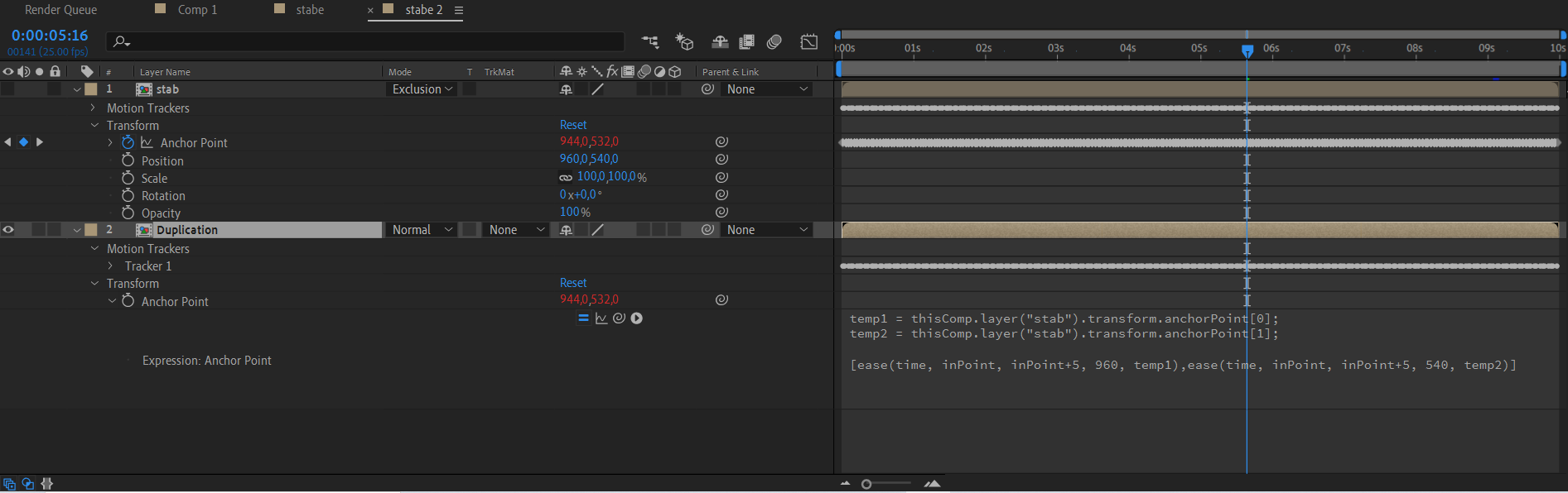

    J ai refait beaucoup plus simple si tu n as q une transition, tu enlèves les sliders
    et tu copies cette expression dans l anchor point du calque dupliqué
    [ease(time, inPoint, inPoint+5, 960, temp1),ease(time, inPoint, inPoint+5, 540, temp2)]
    ici la transition se fait en 5sec(tu mets ta valeur) depuis le debut, et les valeurs 960 et 540 sont les valeurs de l anchor point du calque stab à la frame 0(chez toi peut être pas la même valeur)
  4. koumac
    116
    un grand merci pour cette rapide, riche et complxe réponse.
    J'espére que je vais réussir à utiliser tes expressions car je ne suis vraiment pas à l'aise avec.
    Merci en tout cas !

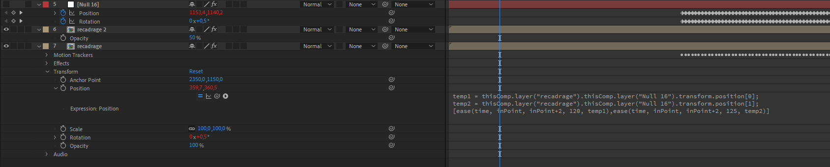

  6. koumac
    116
    re !
    Alors de mon côté, ça ne met pas le tracking sur Anchor Point.
    Les positions de tracking sont sur un objet Null, sur Position et Rotation.
    Je pense que cela peut marcher pareil :
    Je lie la Position de mon plan sur les point traking du Null
    ça donne ça
    temp1 = thisComp.layer("recadrage").thisComp.layer("Null 16").transform.position[0];
    temp2 = thisComp.layer("recadrage").thisComp.layer("Null 16").transform.position[1];
    [ease(time, inPoint, inPoint+2, 120, temp1),ease(time, inPoint, inPoint+2, 125, temp2)]
    mais ça ne marche pas... mon plan se décale dans un coin, pour revenir à la position du Null
    Ici j'ai mis 2 secondes, et en effet, il se recale en 2s, mais le point de départ est trop désaxé.
    il y a un truc qui m'échappe...
    les valeurs (chez moi 120 et 125) sont bien des valeurs qui indique le début et la fin de la transition ?
    et est ça peut marcher aussi pour la rotation ?
    car la stabilisation stabilise aussi la rotation.
    merci

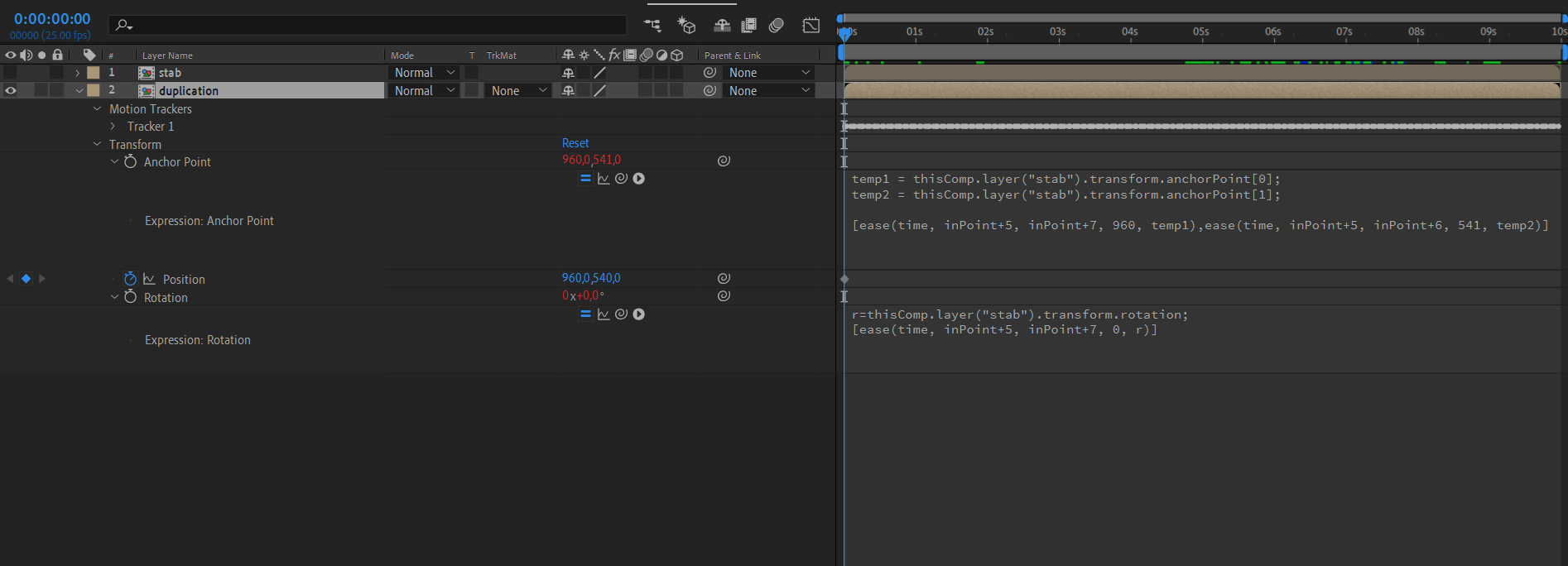

    Il faut que je regarde car pour l instant elle n est pas prise en compte
  14. mhr
    mhr
    11 225
    106
    1 522
    +147 / 860 / -0
    J ai refait une stabilisation en position et rotation sans objet null
    Donc il faut rajouter une expression différente pour la rotation
    Dans les 2 expressions j ai modifié les temps de fondu, ici il vont de 5sec à 7sec soit 2sec, sur les 2 expressions, à toi de modifier
    1Calque 1, faire la stabilisation en rotation et position, l appliquer à ce calque
    2 Dupliquer le calque le renommer stab et le masquer
    3 Renommer le calque2 duplication, allumer l œil, aller frame 0 et supprimer les points clés en Anchor point et rotation en cliquant sur la petite horloge
    3 copier les expressions
    Anchor Point
    [ease(time, inPoint+5, inPoint+7, 960, temp1),ease(time, inPoint+5, inPoint+7, 540, temp2)]
    Rotation
    r=thisComp.layer("stab").transform.rotation;
    [ease(time, inPoint+5, inPoint+7, 0, r)]
  15. koumac
    116
    Re !
    pour la rotation, chez moi, cela fait tourner ma plate vers la gauche.
    La rotation se fait entre +5 et +7
    Encore merci pour tes efforts, tes infos !
    Si pour la rotation, ce n'est pas possible, tant pis. Je peux faire ça à la main.
    Cela marche déjà pour les positions, c'est top
    merci
