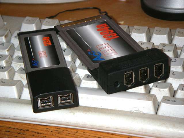

    J'ai une FW800 à puce TI, j'ai eu des problèmes au début pour la faire reconnaître par Win 7, je pense qu'il y avait un conflit avec le Wifi ... par contre mon plus gros problème c'est que je ne trouve pas le câble avec le bon connecteur côté Express card.
    Sur la photo à gauche Expresscard FW800, à droite PCMCIA Firewire classique (qui marche sur mon portable Celeron 400 Win98 2nd, personne ne rigole !).

    homero,
    Tu peux trouver des câbles 1394b 9M vers autre 1394 sans trop de difficulté. Dans le genre dope pour "créatifs" il y a la série des flat LaCie ou en plus conventionnel des trucs chez Belkin, Unibrain et consors. Parfois le prix est un chouille "créatif" aussi...
