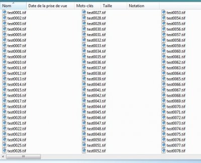

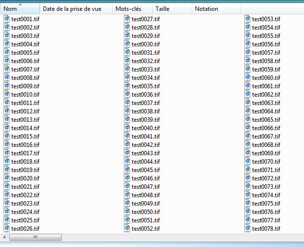

    Il ne faut pas passer par Fichier>Exportation>Image, mais par Fichier>Exportation>Film. Ainsi si tu choisis le format TIF, l'export de ton montage se réalise en suite d'images TIF ;-) tu as donc intérêt à pointer vers un dossier spécifique pour cet export.
