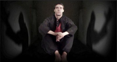

    En fait je suis dans une situation un peu complexe. Dans mon court-métrage il doit y avoir 50 plans que j'ai exporté depuis After Effects en 32 bits Uncompressed.
    Du coup, si j'exporte en 24 bits avec Premiere Pro (quelle que soit l'extension de fichier, le codec vidéo utilisé, etc. j'ai vraiment tout essayé), tous ces plans là sont altérés par des effets de striures. Pareillement, si je retourne sur After Effects et que je les exporte en 24 bits au lieu de 32, le problème est le même au final : effets de striures...
    Pour vous donner une idée, voici le dernier plan du film en 24 bits: les effets de striure sont nettement visibles en bas à droite et en bas à gauche.
    Lien vers image
    Du coup ça signifie que si la vidéo se retrouve sur internet ou sur DVD, elle souffrira de ces effets de striure dans tous les cas ?

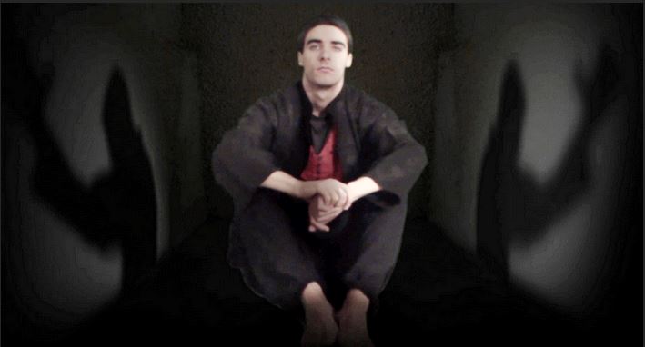

  6. ogt
    A part que votre image est super sombre (je l'ai un peu éclaircie) , => donc bruit vidéo par manque d'éclairage, elles sont où les striures ?

    Sur le net et en diffusion TV/DVD, on fait du 8 bits par couche. Donc du 24 bits par pixel. Mais quand c'est bien fait, on ne voit pas ses effets de "stries".
    Les problèmes de stries/banding sont souvent dûs à une captation qui se fait en 8bits et dont les images sont ensuite trop "triturées" en étalo ou en SFX.

    Salut,
    Merci beaucoup pour vos réponses.
    En fait ça a été tourné de jour, et après ça a été fortement étalonné. Donc probablement effectivement c'est lié à mon appareil de captation...
    Bon et ben j'accepterais ces malencontreuses stries. :-) Je n'ai pas le choix.
