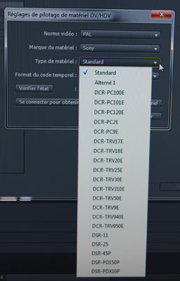

    1 **** dans la fenêtre
    réglages de pilotage materiel DV/HDV
    je coche pal;sony et STANDART car le hdr-fx1 ne figure pas ? normal ou pas

    Normal : tu laisserais "Générique" que ça marcherait quand même...;-)

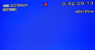

    j'ai le message "effectuer rendu et enregistrer"
    le caméscope se met en enregistrement (point rouge)
    et enregistre un écran bleu avec le time code qui defile
    je n'ai pas de retour d'images.

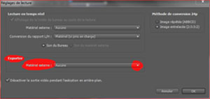

    S c'est comme en DV(CAM), il faut choisir le bon matériel externe dans la fenêtre "export" des réglages de lecture.

    puis je clique sur fenêtre exporter-->matériel externe j'ai le choix
    - Aucune
    -DV : 25 720x576I
    -Moniteur 2 60 1280x1024p

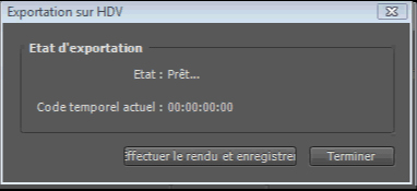

    quand je lance "exporter sur bande" voila ce que j'obtiens
    puis et blocage a ce niveau env 50%
    et sur l'écran du caméscope avec défilement du timecode

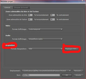

    désolé j'ai un peu de mal avec les photos
    pour l'acquisition j'ai bien toute les config
    il s'agit de ce panneau
    quand je clique sur reglages HDV rien
    je commence a penser que le prob peut etre du à Windows seven

    De plus en plus bizarre...:bigsmile: Ce bouton n'existe pas chez moi. Il y a juste la liste déroulante qui permet le choix DV/HDV...
    Ta version de Premiere CS4 est à jour ? La version actuelle est la 4.1.0.

    ... exactement la même liste... à mon avis ce n'est pas la bonne piste : chez moi ça fonctionne même en laissant la marque de matériel sur "Générique"...
    Je reviens sur la chronologie des opérations. Si le point rouge s'allume sur la FX1, si le temps défile et si l'écran reste bleu bien qu'elle soit réglée pour enregistrer du HDV, c'est qu'elle ne reçoit rien de l'ordinateur.
    Cela pourrait vouloir dire que Premiere n'a pas créé le fichier temporaire au format HDV qu'il transmet ensuite à la FX1 pour enregistrement.
    Combien de temps se passe-t-il avant que la barre de progression n'arrive à environ la moitié et que l'enregistrement se déclenche ? Chez moi, c'est environ 1,5 à 2 fois la durée de la séquence à enregistrer (mais ça dépend de la puissance du processeur...)
