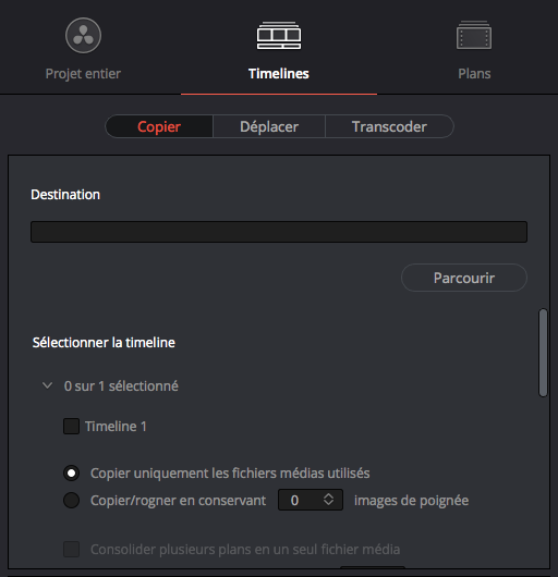

    *comme y'avait pas Resolve, j'ai pris une capture de la roue du manuel, mais maintenant l'icone est comme ça : Capture d’écran 2018-10-24 à 12.25.52.png
    Bref, je n'avais même pas pensé à la fonction de media management, qui est exactement celle necéssaire (et dispo aussi depuis des lustres bien que retoquée agréablement récemment).
    Bref, Fichier > Gestion des médias > (onglet) Timeline > (menu du dessous) Copier etc... (bref, capture)
    'Suffit de cocher la TL et tu auras tous tes fichiers copiés, sans étalonnage et sans retiming.
    Si tu as des soucis concernant la répétition (ou non justement) de mêmes clips sur la TL, tu réimportes un Bin contenant tes fichiers transcodés dans le media pool, tu dupliques la TL, tu la sélectionnes > clic droit : "Reconformer à partir des chutiers..." > tu sélectionnes ton dossier transcodé fraichement importé.
