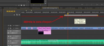

    plutôt qu'un long discours :

    Merci à vous, je vais essayé vos solutions et merci pour le schéma. Je suis complétement novice à ce niveau!
