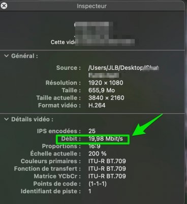

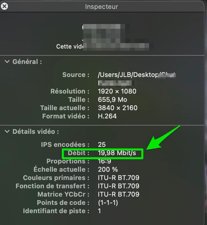

    Compare les débits respectifs de ta vidéo avant et après exportation de FCP X (en faisant cmd-I en lecture QuickTime) :
    Si le rapport de poids que tu indiques (80 Mo/1000 Mo) est exact, le débit de la vidéo en sortie de FCP X est 12,5 fois plus important.

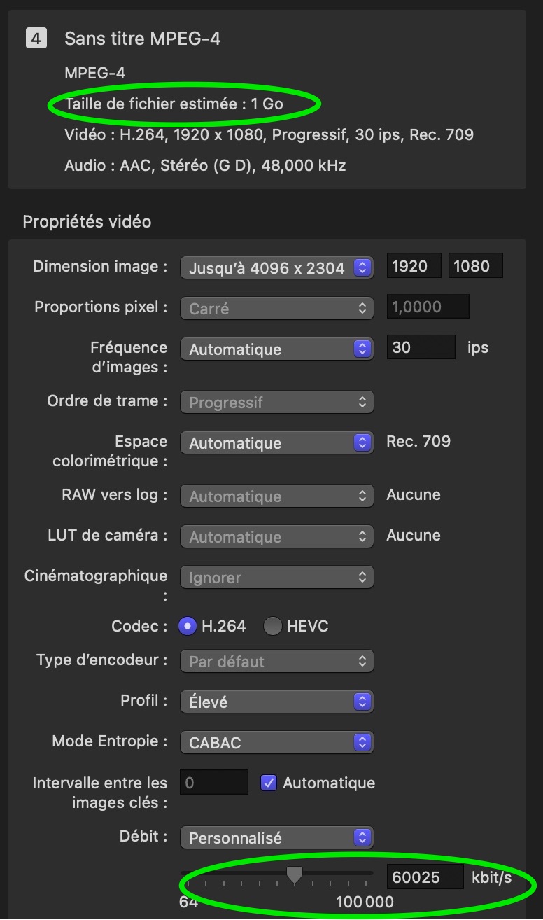

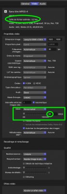

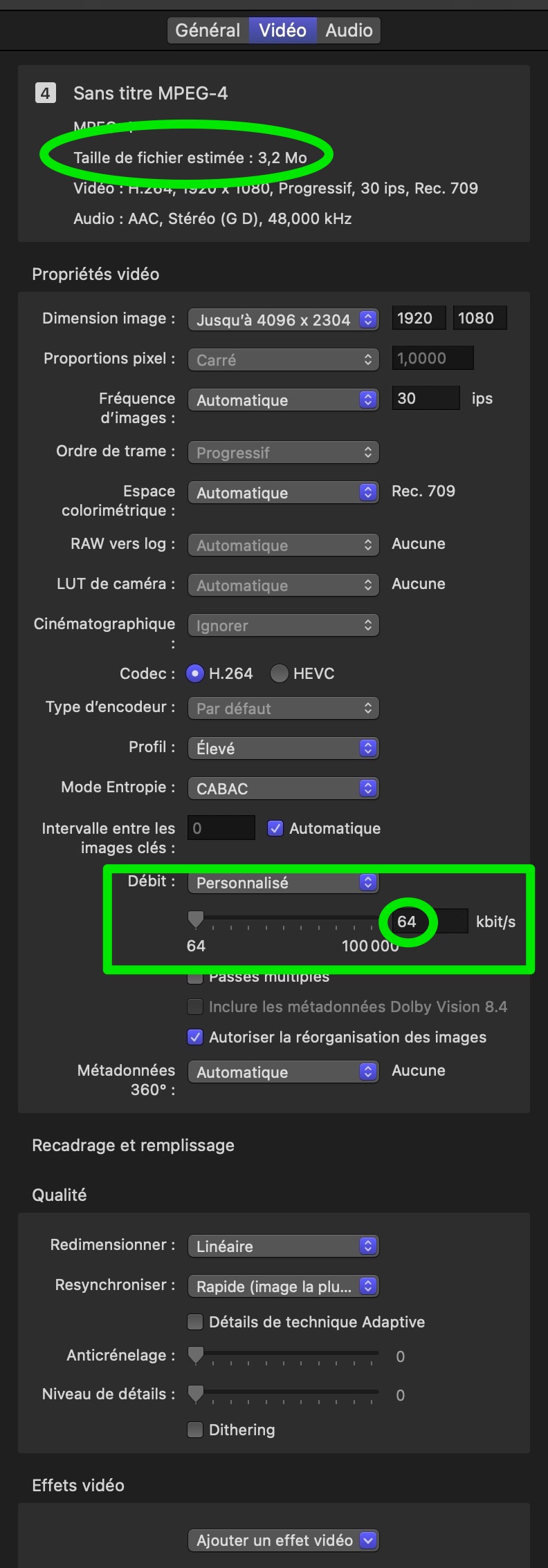

    Sur les captures d'écran de Compressor ci-dessus on voit, image de gauche que si le curseur de débit est sur 64 kbps, le poids attendu du fichier sera de 3,2 Mo.
    Et image de droite, avec le même fichier, si le curseur est sur 60000 kbps (60 Mbps), le poids attendu sera alors de 1 Go.
