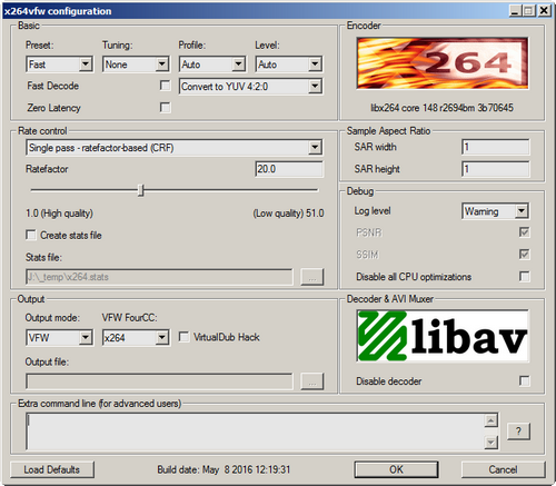

    - j'ai installé x264vfw (version 32 et 64bits).

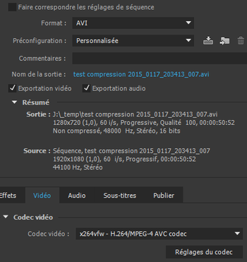

    - au niveau de la fenêtre d'exportation, choisir le format AVI, le codec est alors disponible :
    - cliquer sur Réglages du codec
    - sélectionner au choix la méthode (la CRF si vous ne savez pas) (explication pour la différence entre les deux méthodes) :
    Single Pass - ratefactor-based (CRF) ou Single Pass - quantizer-based (CQP)
    - pour débuter mettre Ratefactor à 20
    - à Preset pour commencer prendre Fast ou Medium, cela dépend de la puissance de calcul dont on dispose
    - pour éviter une fenêtre désagréable à l'encodage, mettre Log Level à Error
    - cocher Disable decoder
    - faire OK
