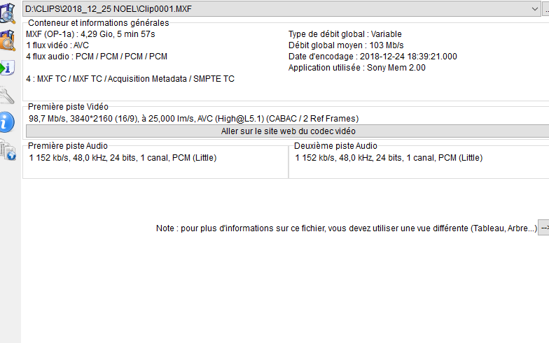

    Enfin voici la capture Mediainfo.
    Donc codec avec export en MP4 AVC.
    Je vais gagner beaucoup de place.
    Merci à tous les deux.
    JB
