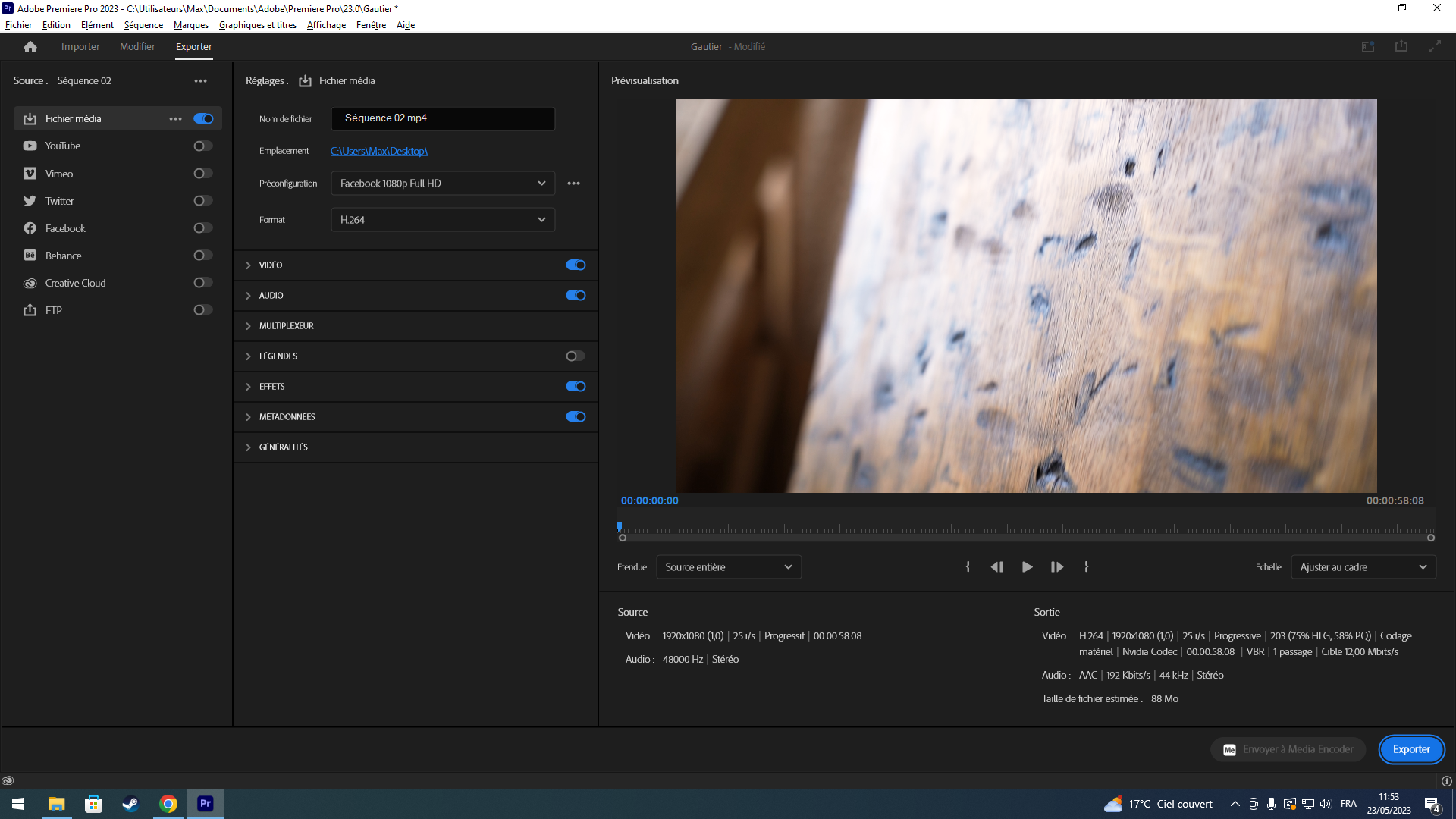

    J'ai fait une vidéo pour un ami menuisier dans le but de m'entraîner et de montrer ce que je peux faire. Je souhaite donc la mettre sur facebook.
    J'ai quelques plans filmés en 25p et la majorité en 100p. J'ai fait mon montage en 100fps et exporté en 100fps. Tout va bien, la vidéo est fluide. Je l'ai mis sur Youtube, elle est fluide.
    Mon problème est que lorsque je la mets sur facebook, elle devient légèrement saccadée, ça se voit surtout sur les plans où il y a du mouvement. Il semblerait que facebook limite les vidéos à 30fps. J'ai donc l'impression qu'elle fait sauter des images sur tous les plans filmés en 100p.
    J'ai donc essayé d'exporter ma vidéo en 25fps mais ça me sort là aussi une vidéo saccadée, là aussi comme s'il manquait des images.
    J'ai alors créé une nouvelle séquence en 25fps et collé mon montage dessus. Là aussi, c'est saccadé. C'est moins flagrant mais je vois que sur certains plans il y a une perte de fluidité.
    J'ai l'impression que ça devrait être beaucoup plus simple à gérer. Est-ce que je me plante quelque part ?
    Voici mes paramètres d'export : upload_2023-5-23_11-53-59.png
