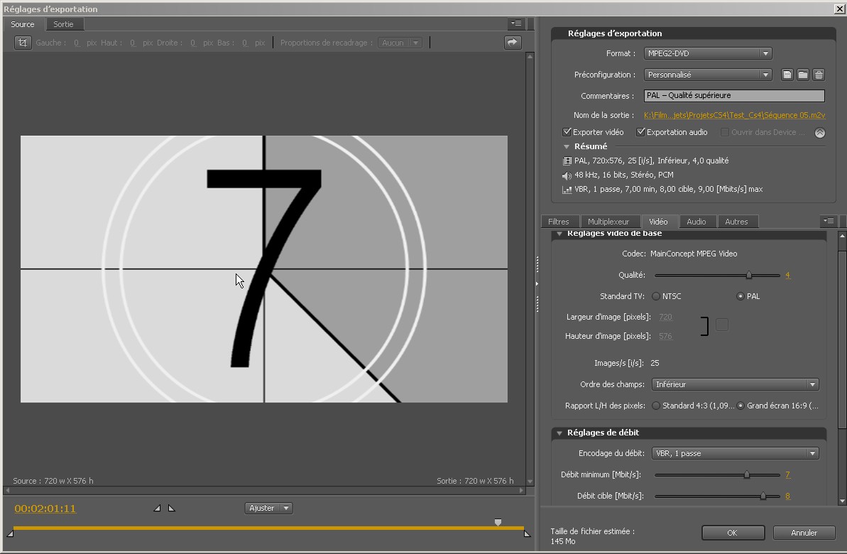

    Pour l'encodage, pour faire un DVD dans Encore , on l'a déja dit des dizaines de fois :
    - Faire d'abord un rendu de la time line
    - Faire un export en Mpeg2-DVD , avec écran large, cocher multiplexage DVD, et utiliser les prévisualisation.
    - si le film fait moins de 50 mn :
    choisir CBR 9 mbits/s
    ou VBR min 7 Mbits/s, cible 8 Mbits/s, max 9Mbits/s
    - entre 50 mn et 1H 40 : mêmes réglages mais avec un DVD-DL
    tout autre paramérage (réduction du débit) va dégrader la qualité de l'image, et en partitulier les mouvements (zoom et panoramiques).
    Nota : le résultat est bien meilleur en restant sur la time line en HD et en ne faisant la conversion Mpeg2 juste au dernier moment.

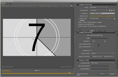

    Reste un petit problème qui est je pense anodin. J'ai fait des tests d'exports avec les réglages préconisé par ogt. Seulement je ne peux pas multiplexé ma vidéo car il me dit que le débit total de la vidéo dépasse le débit en baud/s autorisé par le multiplexage, alors que ma vidéo ne fait que 40sec. J'ai essayer sans, la vidéo est propre et le son aussi c'est niquel sauf que je me retrouve avec deux fichiers un audio et un vidéo. Je pourrais les assembler dans Encore mais si je peux éviter :-)
    Une solution ?
