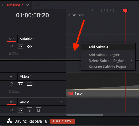

    Je n'ai jamais choisi d'incruster 2 pistes de ST, mais dans tous les cas il ne faut pas créer une 2ème piste de ST mais cliquer droit sur la piste existante et ajouter une "region", puis ajouter une piste de ST dans cette région.
    Tu pourras alors avoir les 2 pistes actives en même temps, et je suppose d’ailleurs que l'incrustation des 2 que tu cherches à faire sera ok aussi...

    Tu as alors juste à cliquer droit dans l'espace libre de la piste, et tu ajoutes d'abord une région, ensuite ajoute une piste dans cette "région".
    Je n'ai toujours pas essayé d'incruster en export mais il n'y a aucune raison que ça ne suive pas.

    Tu cliques dans la piste de ST, c'est à dire là où il y aurait un bloc si tu avais écris un ST, dans l'espace vide, et "region" est dans le bas du menu (tout en bas si je ne m'abuse).
    Ceci dans Resolve 18 beta 5...
    Peux pas faire mieux là tout de suite...

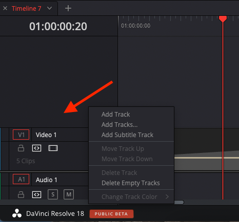

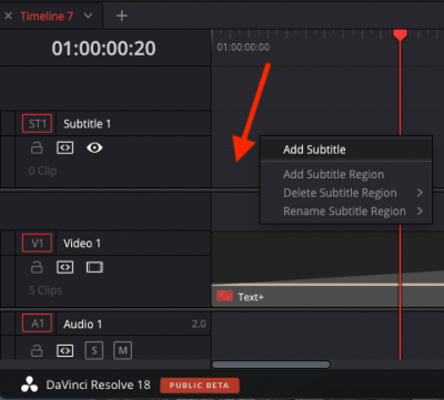

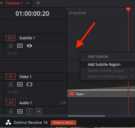

    Donc pour rappel, il s'agit ici de Resolve 18 beta5, qui permet comme écrit plus haut de scinder une piste de ST en "régions", puis d'inclure par la suite une piste de ST dans chaque région.
    Les captures jointes montrent le processus très simple, les flèches là où on clique droit pour avoir le menu.
    Je ne sais pas si on verra bien la séparation créée par le fait de faire une nouvelle "région", mais il y en a une, qui délimite ici la piste de ST en 2 sous-pistes de ST.
    Pour le reste, il suffit d'essayer pour découvrir ce qu'il est possible de faire pour lier les styles des régions ou en distinguer le contenu...

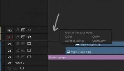

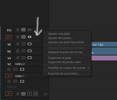

    Voici 2 screenshots qui me montre ce que j'ai sous Davinci 17.
    Il faut que j'attende sûrement la prochaine version car avec celle achetée je suis bien à jour.
    Il va falloir qu'ils fassent des progrès rapidement car en terme de montage c'est une catastrophe.
