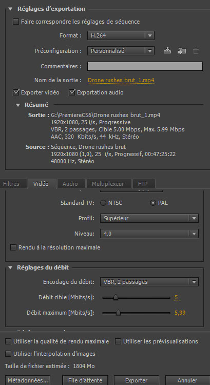

    bonjour,
    J'ai balancé sur mon espace vimeo des rushes d'un copain qui a tourné des images en gopro. J'ai simplement exporté les fichiers sur la Timeline en prenant comme config Vimeo HD 1080... La vidéo s'est bien mise en ligne mais j'ai eu ce message :
    Le débit de cette vidéo n'est que de 5000 kbit/s ce qui est inférieur à ce que nous recommandons pour les vidéos au format H.264. Il est donc possible que votre vidéo n'est pas un rendu optimal. Pour une vidéo en 1920x1080, nous vous conseillons d'utiliser un débit de données plus élevé, et au minimum 10000 kbit/s. En savoir plus sur nos recommandations pour les paramètres de compression.
    Je comprends pas qu'en prenant une config d'exportation sans rien avoir à toucher dans les reglages, j'ai ce message.
    Votre avis ? merci

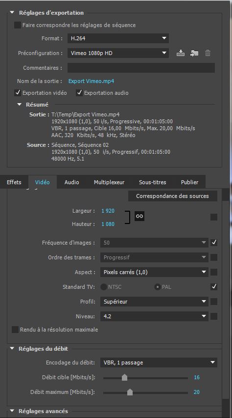

    Dans Premiere CC2015, par défaut l'export Vimeo 1080p HD propose les débits :
    cible : 16 Mbits/s
    max : 20 Mbits/s

    ok mais pour info j'ai Premiere CS6. Mêmes réglages ?
    il me propose VBR 2 passages contrairement au tien.:perplexe:
    Je m'aperçois que c'est du nimporte quoi ce que Vimeo me place comme reglage

    Avec CS6 :
    Prendre H264 / Vimeo HD 1080p 25
    modifier en : 1 seule passe
    débit cible 12 Mbits/s
    max 16 Mbits/s
