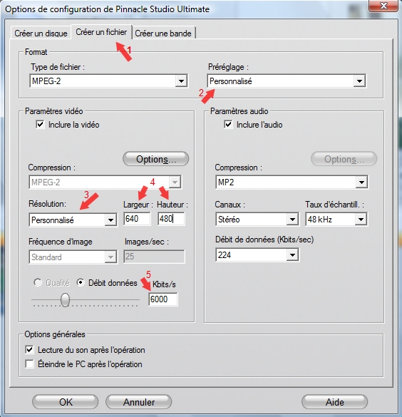

    dans Studio pour changer la taille d'une video
    ouvrir les paramètres de création fichier et choisir personnalisé
