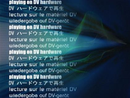

    j'ai un petit soucis d'exportation sur bande avec mon camescope...
    Actuellement avec Premiere Pro 7.0, impossible d'obtenir autre chose qu'un fond bleu lors de l'exportation sur bande ! (pareil avec la version 6.5, quand j'avais essayé il y a environ 1 an et demi).
    Dans le menu Projet/réglages du projet/Général/Réglage de lecture DV, Lecture vidéo sur le matériel DV est bien coché.
    Cependant, quand je commence l'enregistrement, dans la fenêtre de prévisualisation du film, c'est une image fixe (cf image jointe).
    Ensuite à la lecture sur bande, j'ai un fond bleu comme si aucune info n'avait été envoyé au camescope.
    Cela peut-il venir du codec DV utilisé ? (je pense que c'est le codec MainConcept DV codec 2.4.4, je ne suis pas sûr car je ne sais pas comment modifier le codec utilisé pour l'acquisition...)
    Je précise que je n'ai rien modifié sur la film acquis sur PC.
