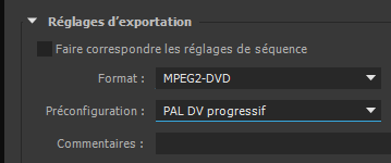

    Bonjour à tous,
    Je viens de terminer un long montage que j'espérais exporter en MPEG2-DVD mais il se trouve que je ne trouve pas cette option dans mon logiciel. Avez vous une solution? (Manque de CODEC?)
    Merci
    David

    J'ai trouve l'option dans Première 2017....Ceci dit, mon montage fait 1h05 et le projet pèse 4 mo....Sur un ordi équipé de 8Go de RAM, l'exportation bloque à 4%...Faut il une config plus musclée?

    J'ai justement pensé à un problème sur la timeline mais je ne sais pas comment la détecter....J'ai voulu, à ce sujet, lancer une export avec prévisu pour voir à quel moment le bug se présente mais cela n'a pas marché...

    Justement c'est la zone que j'ai tenté de déterminer avec un export avec prévisu, mais cela n'a pas marché. Le seul effet que j'ai effectué, c'est le dessin de 4 trajectoire sur un plan (en gros, quatre traits rouges;). Ceci dit, j'ai consulté les fichiers post rendus, et j'en ai trouvé un qui posait problème et je l'ai viré, du coup, je suis parvenu à dépasser les 4% :)
