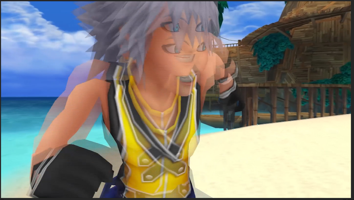

    J'ai fais un montage sur premiere pro CC, mais quand je l'exporte, il est de mauvaise qualité (pourtant a chaque fois j'exporte dans des format 1080px 24ips). En faite la vidéo a des "pelures d'oignon" (je crois que ça s'appelle comme ça) comme montrer sur l'image ci jointe. j'ai tenté de l'exporter dans plusieurs formats différents que propose premiere pro CC mais rien à faire il y a toujours ce problème. Il y a t'il un paramètre spécifique pour l'exportation pour ne plus avoir ce problème?
    Merci d'avance de vos réponses!

    Quel est le format de vos clips originaux (utiliser Mediainfo) ?
    Quel est le paramétrage de la timeline ?
    Cela ressemble à une interpolation d'image quand on a une fréquence d'image à l'export, différente de celle des clips originaux, et que le champ Interpolation Temporelle est positionné sur : Interpolation, dans le panneau d'export.

    Je viens de tenter de modifier "interpolation temporelle" mais ça n'a rien changé.
    Le clip original est en format mp4
    flux video AVC
    1920/1080 , à9,970 (30000/1001) lm/s, AVC (High@L4) (CABAC/3 Ref Frames)
    Quand aux réglages de la séquence:
    Mode de montage: HDV 1080p, 24ips
    taux d'échantillonnage: 48000hz
    Je sais pas s'il faut plus d'infos, je m'y connais pas trop dans les réglages
  4. ogt
    Votre fréquence image originale est donc 29,97 i/s, pourquoi ressortez vous en 24 i/s ?
    Probablement que le problème vient de là.
  5. pauw
    Effectivement j'ai ressortit en 29,97 i/s et le probleme est résolu!
    Merci beaucoup!
