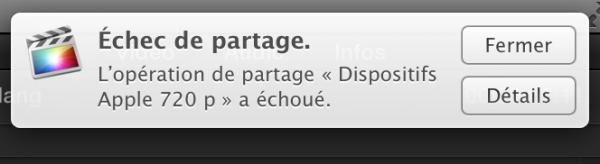

    Voici les messages d'erreurs.
    Si je tente en Apple 720

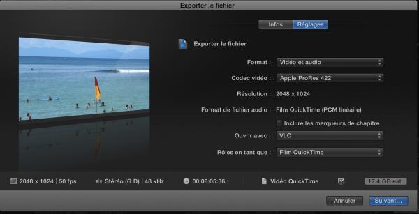

    ou en exportation plus customisé avec les paramétres suivants.

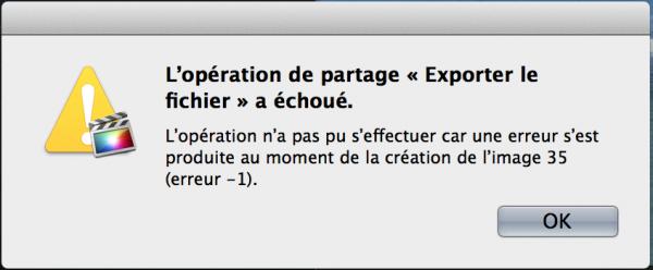

  4. JLB21
    5 800
    60
    3 030
    +165 / 360 / -12
    A priori, il y a problème au niveau de certaines images, et notamment la 35…
    Vérifie si l'image 35 peut poser un problème ? C'est peu probable si elle fait partie d'un plan dont les autres images sont acceptées.
    Pour vérifier, supprime la (ou le plan dont elle fait partie), sélectionne avec l'outil 'Sélection de plage' quelques minutes de ton montage avant et après l'image/plan supprimé, et tente l'export de cette sélection.
    Ce que tu peux essayer aussi, c'est de copier/coller ta timeline dans un nouveau projet, cela règle parfois ce genre de problème.
