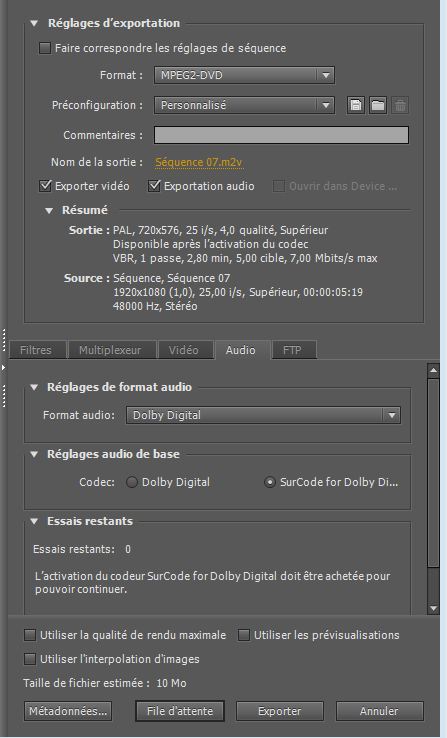

  8. ogt
    Je ne les ai pas tous balayés, mais l'option "Surcode Dolby digital" existe au moins dans les formats d'export suivants:
    Mpeg2
    Mpeg2-DVD
    H264-BluRay
    Voir image

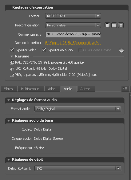

  9. olivier31
    205
    Merci, ta capture écran est très intéressante car elle montre que je n'ai pas la même chose que toi. Regarde ma capture, le surcode ne m'est même pas proposé (alors que je me suis mis sous un format MPEG2-DVD comme toi), avec aucun message qui m'indique que je dois les acheter.
    Tu vois de quoi peut venir cet écart de présentation des menus ?
