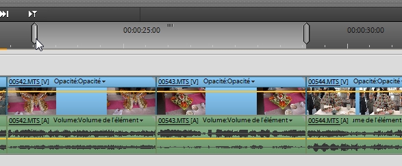

    Vous pouvez définir une zone de travail sur le montage : en mode expert , c'est la zone en grisé au dessus de la timeline, avec une marque à chaque extrémité.
    En standard, elle couvre l'ensemble du montage. En accrochant à la souris chaque
    marque vous pouvez les déplacer pour qu'elles couvrent uniquement la partie qui
    vous intéresse.

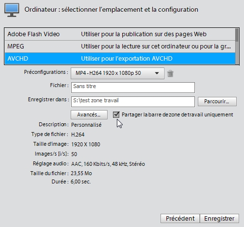

    Ensuite dans Publier et partager vous cochez la case :partager la barre de zone de travail uniquement.
    Normalement cela devrait marcher.

    Délimiter la zone à exporter avec la "Barre de la zone de travail"
    Ensuite faire par exemple : Partager > Ordinateur > Avchd > M2T-H264 1920x1080i 25 ou MP4-H264 1920x1080p 50 > Enregistrer dans (chemin du fichier d'accueil) > Cocher Partager la barre de zone de travail uniquement > Enregistrer
