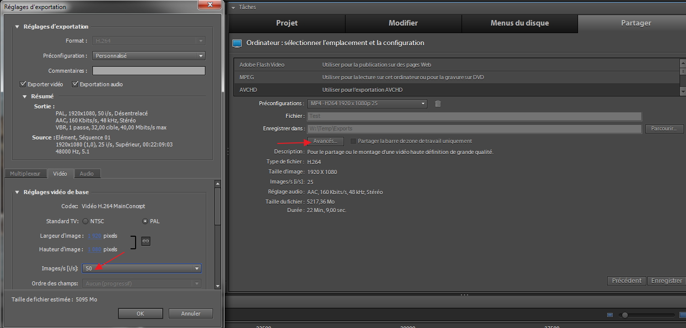

    après observation plus attentive je constate que pour l'exportation en standard MP4-H264 1920*1080 25p adapté en fréquence 50p c'est à dire MP4-H264 1920*1080 50p, ce dernier n'est pas proposé par Première Elément 10. Que me conseillez-vous alors?
    Merci d'avance
  9. ogt
    vous n'avez pas bien lu ma réponse :
    "Le même qu'en 25p, mais en modifiant la fréquence d'image en 50p."
    il faut ouvrir le panneau avancé, et modifier la fréquence en 50 i/s
    Vous pouvez même créer une nouvelle préconfiguation avec ces valeurs que vous allez appeler MP4-H264 1920*1080 50p,
    pour la prochaine fois.

  10. arlych
    140
    OK je viens de le faire.
