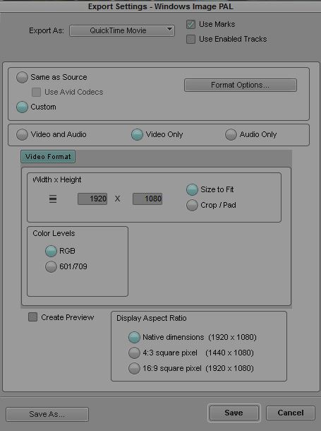

    - Faire une capture d'écran pour montrer toutes les possibilités d'export de MC
    - Attendre que d'autres utilisateurs de MC se manifestent

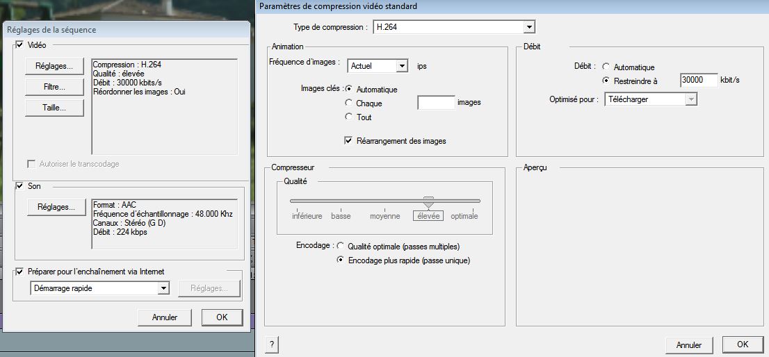

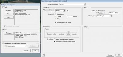

  6. ogt
    Vous n'avez pas dû beaucoup chercher.
    Je ne suis pas du tout utilisateur de ce produit (dont j'execre l'ergonomie), mais j'ai une version de test, pour faire quelques essais.
    Il m'a fallu moins de 10 mn pour trouver le menu proposant l'export en H264.
    Comme toujours : il suffit de prendre un format personnalisé (custom) et d'ouvrir les options pour choisir H264.
