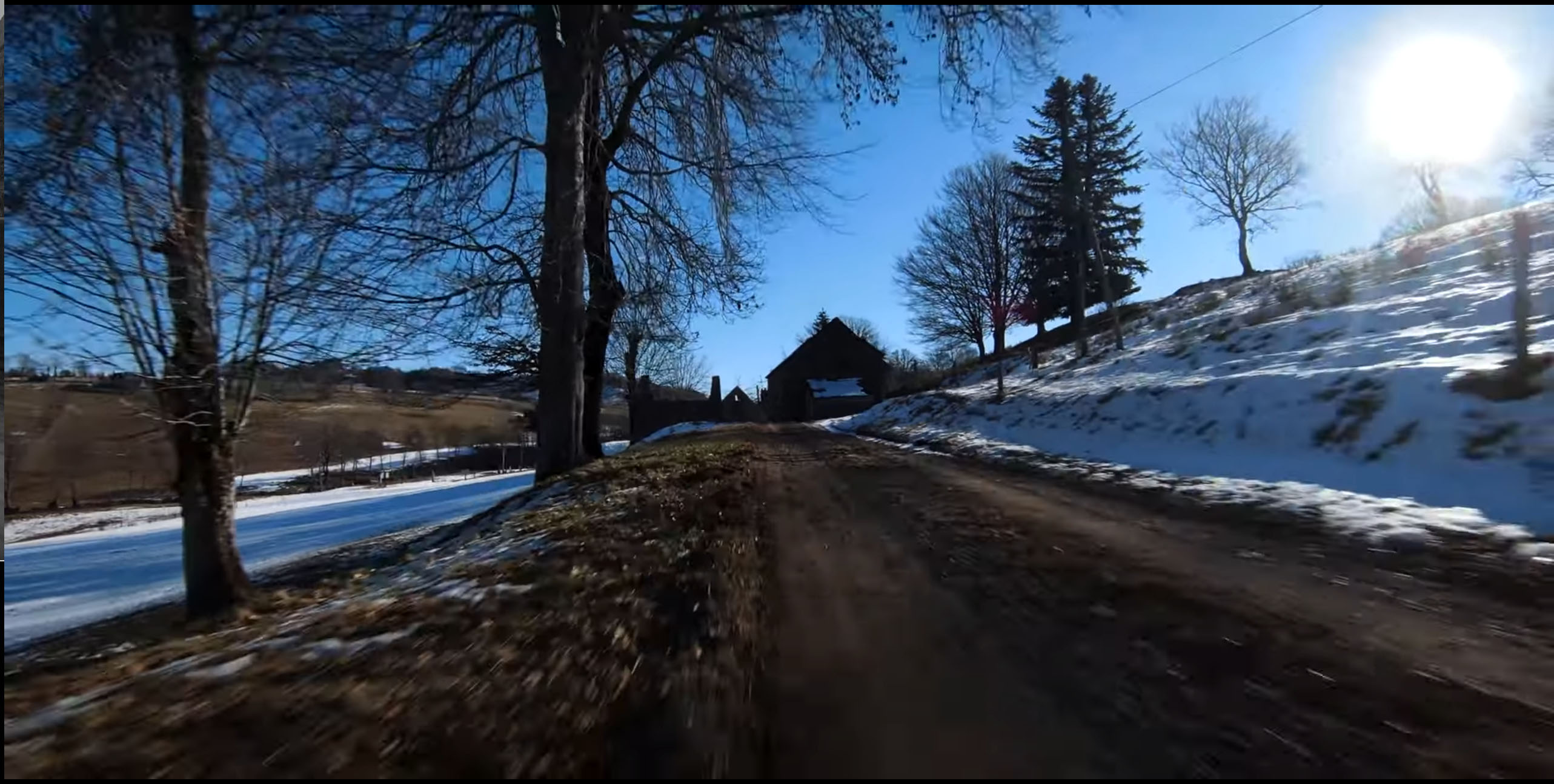

    Pas les mêmes plans c'est de plus loin que toi.
  8. caraibe
    24 619
    +628 / 1 992 / -89
    Oui tu voles en rase motte énorme mouvement.
    Tu respectes la règle du shutter ?
    Normalement à une telle vitesse en rase motte tu devrais avoir du flou de mouvement (motion flow)
    Ton shutter devrait être au 1/50 pour 25p et 1/100 max pour 50p
    C'est important pour des vues archi dynamiques comme le FPV près du sol.
    Avec le Air2S je m'en fiche.

    Pas terrible non plus:
    Mais c'est du FPV
    Tu n'auras jamais une excellente qualité en FPV...Surtout en vol rase motte
