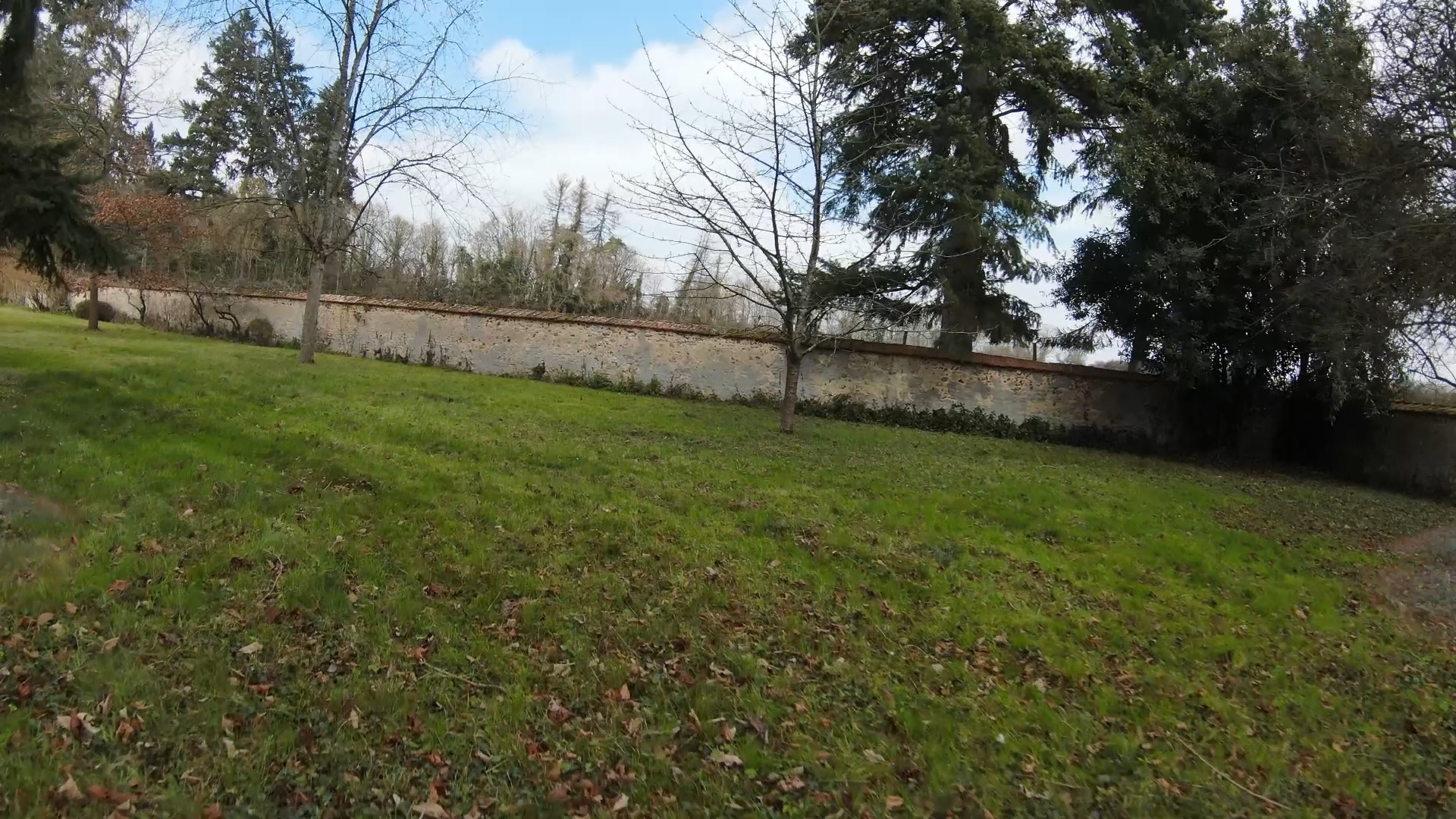

  4. caraibe
    24 661
    +629 / 2 001 / -89
    Salut Jobiaf :hello:
    Ta vidéo envoyée à YouTube a des artéfacts aussi ...YouTube amplifie ça
    Tu ferais mieux je crois d'envoyer du HEVC en 50Mb/s pour du 2160 50p
    Pas certain mais j'ai l'impression que YouTube gère mieux l'UHD en hevc
    ça te coute rien d'essayer.
    L'original en 100Mb est bon ? ton envoi est bien moyen mais exploitable
    YouTube c'est horrible
    Mais tu as filmé en 1080 j'ai vu, ton drone filme pas en 4k?
    Pas facile pour un encodeur un tel mouvement
    Merci pour le partage

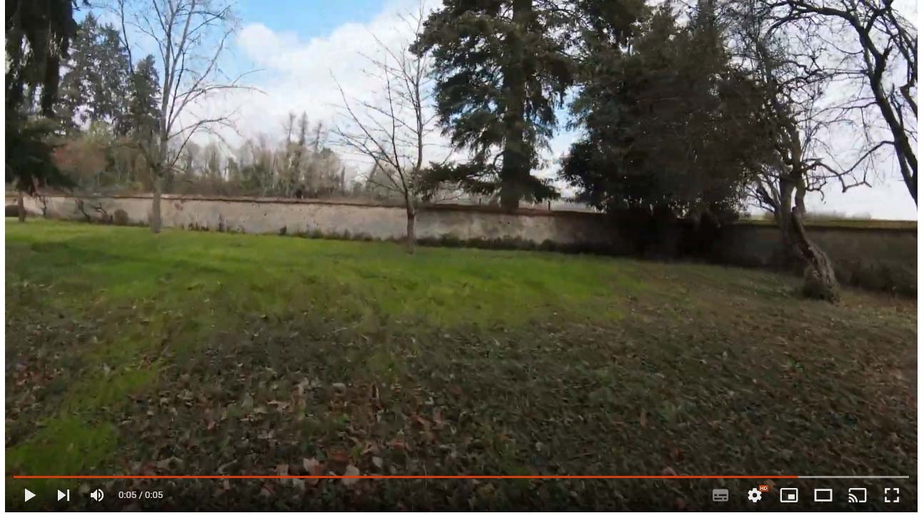

  5. caraibe
    24 661
    +629 / 2 001 / -89
    jobiaf regarde
    En plus j'ai envoyé ça à partir de ton fichier qui a déjà des artéfacts.
    Et que j'ai RE exporté à ma sauce avec Première.
    Et en 25 Mb/s seulement
    Loin d'étre nickel avec un original en 4k ça aurait été meilleur.
    Par rapport au tien c'est le jour et la nuit

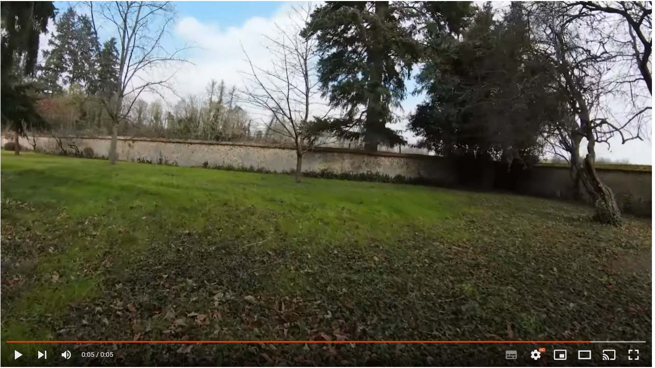

  6. caraibe
    24 661
    +629 / 2 001 / -89
    Oui ça je comprends par contre tu peux prendre 30s de vidéo avec ton drone, en 4k de préférence.
    Ensuite avec un drone FPV difficile de faire des images qualité cinéma c'est pas fait pour ça .
    Surtout fait pour s'amuser à piloter.
    Savoir aussi :
    J'ai l'impression que YouTube soigne particulièrement le 4k
    25Mb Youtube
    70Mb YouTube
    #36 caraibe, 5 Mars 2023
