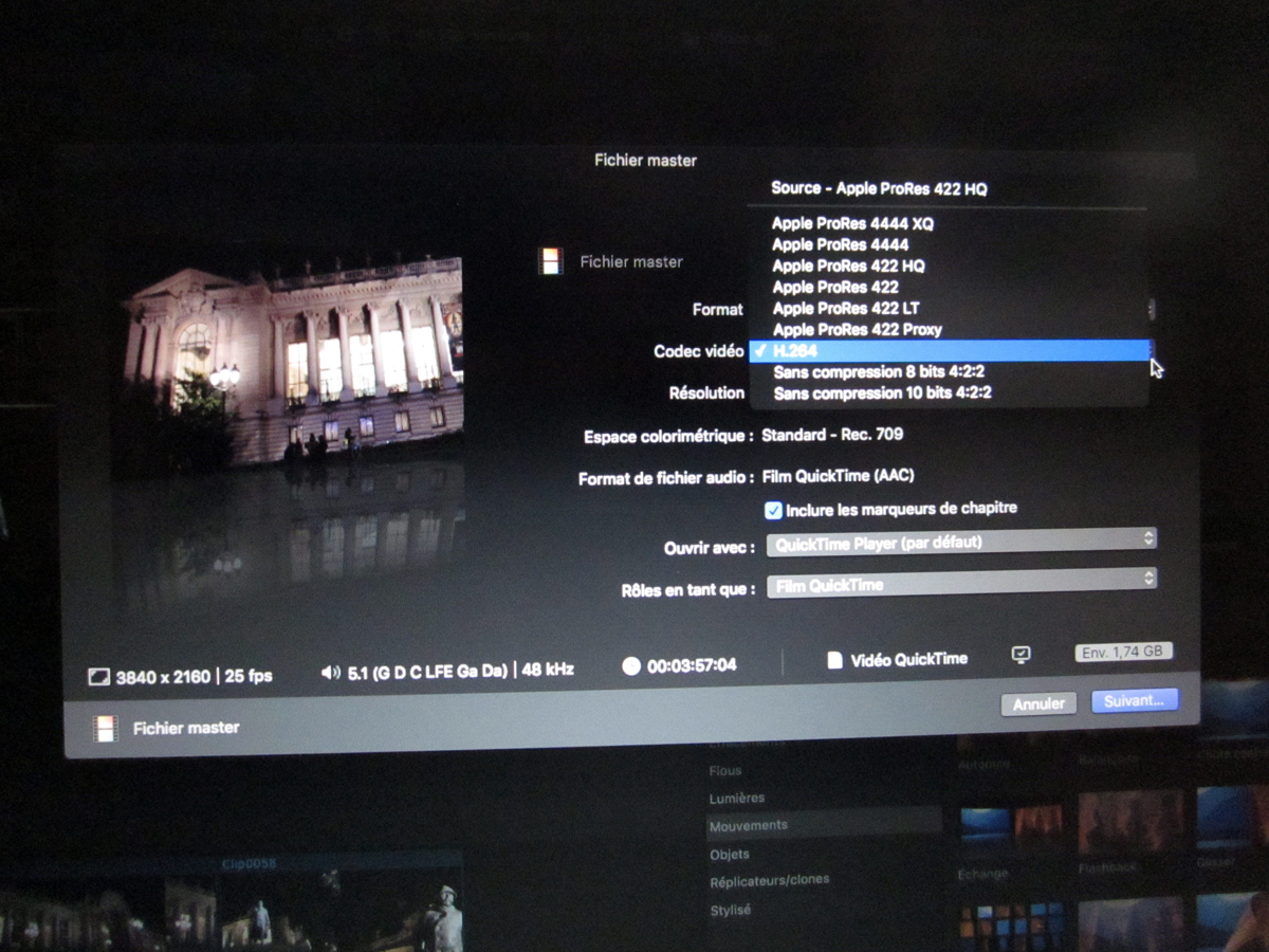

    Juste un petit rappel, pour ceux qui ne connaissent pas mon profil (bien que présent depuis 2007, j'interviens peu), je travail le plus souvent avec une PMW EX1 (même pas R), et monte avec Final Cut Studio 3 (et un peu avec Premiere Pro CS6) sur mon Mac Pro 2006 (le camion!); je produits des vidéos à titre privé, que je distribue dans mon entourage (famille, amis et relation) via des disques Blu Ray. L'histoire du logiciel Adobe CS6, c'est pour l'authoring des disques BD via Encore CS6, ce que ne sait pas faire correctement Toast Titanium.
    Pour mon premier essai d'export 4K avec Final Cut Pro X (je démarre avec ce logiciel, je n'ai fais que 2 montages en FHD) j'ai utilisé "Partager, fichier master"; 3840 x 2160 25p et, ai mal choisi le codec "Apple ProRes 422 (HQ), Linear PCM";
    mais dans les choix proposés pour le codec vidéo, il n'y a que du Apple Prores, du H264 ou du sans compression (voir la capture d'écran); cet essai avait été fait directement, alors que pour le 2ème je suis passé par Compressor
    Au démarrage "nouveau projet" j'ai indiqué format vidéo 4K, choisi le taille de la vidéo 3840 x 2160 et fréquence 25p et pour les rendus, FCP ne propose que du Apple Prores 4444XQ, du 4444, jusqu'au 422 LT et finalement du sans compression.
    Bon bien sûr, sur ma clé USB j’aboutis à du fichier .mov, et ma TV me dit "codec non pris en charge" (mais l'Apple TV 2 ne le lit pas non plus, elle n'accepte pas au delà de 1080 60p).
