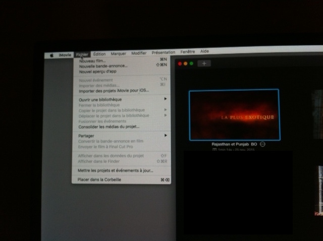

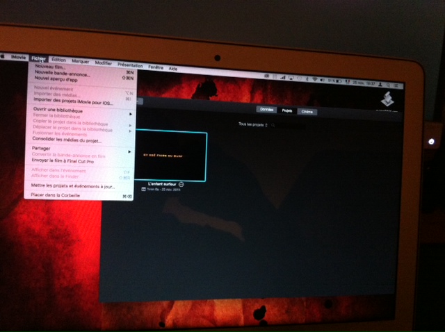

    hello, je suis convaincu que j'ai quelque chose sur iMac ( soft ou autre config) qui bloque le transfert du projet. Les événements ça marche comme tu l'as décrit. ça ne vient pas de capitan car sur mon MB Air ça fonctionne. quand je parle d'onglet c'est les 3 boutons données projet cinema. Si tu sélectionne projet et ensuite si tu sélectionnes la BO convertie déjà là j'ai une différence avec MB air car je ne peux pas envoyer a FCPX c'est là que c'est grisé. Sur MB air pas de souci . J'ai ajouté 2 photos pour illustrer. Merci pour l'intérêt mais faut pas trop se prendre la tête.
