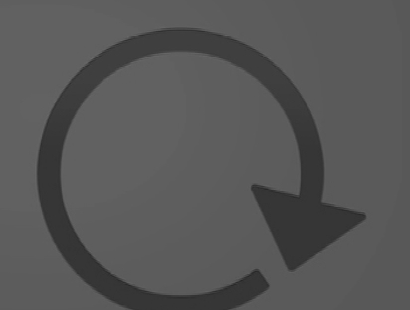

    Je viens de créer un film ( exemple toto.movie.axp ) de longueur 20 minutes et ensuite à partir de l'onglet exporter je clique sur créer une image ce qui me donne pour résultat un dossier video TS de 1 Go avec 2 fichiers .vob ( un de 0,99Go et l'autre de 72 Mo).A la lecture par VLC il apparaît quelquefois une image furtive comme indiqué en pièce jointe.J'ai tenté d'éliminer des titres ou transitions rien n'y fait!!Par contre si je l'exporte en fichier Mpeg je ne constate pas cette anomalie..D'ou cela peut il provenir?Merci de vos réponses

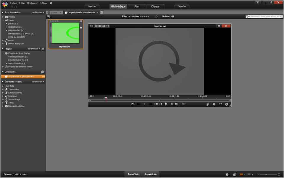

    le 15 mars dernier, le « repairenaute » Merida13 a fait état d’un curieux dysfonctionnement du logiciel Studio 16, consistant à introduire dans un rendu une ou plusieurs images fixes représentant une flèche circulaire gris foncé sur fond gris clair.
    C’est la première fois que je voyais évoqué un problème auquel je suis moi-même confronté depuis plus d’un an et qui m’empêche d’utiliser Studio 16 comme je l’avais prévu au départ. Si je n’ai donc pas de solution à apporter aujourd’hui, du moins puis-je ajouter, même tardivement, quelques précisions sur la question débattue.

    Mais par la suite, j’ai mené d’autres essais à partir d’autres fichiers, qui m’ont permis de découvrir que ce fameux « logo » pouvait aussi apparaître sur le moniteur du logiciel le temps d’une seule image (et non plus plusieurs secondes en continu) dès le stade de l’import du fichier sur la timeline, avant même toute opération de chapitrage. C’est d’ailleurs seulement dans ces conditions que j’ai pu réaliser la capture d’écran ci-jointe (« A »).
    J’ai constaté également que ces images parasites ne se distribuaient pas au hasard : après avoir noté leur « time code » sur un papier, j’ai supprimé le fichier et toute trace de ce dernier dans Studio 16, puis je l’ai importé de nouveau, brut, comme la première fois. Les flèches circulaires sont réapparues exactement aux mêmes endroits, à l’image près... Et là, je n’ai pas le premier début de commencement d’explication.

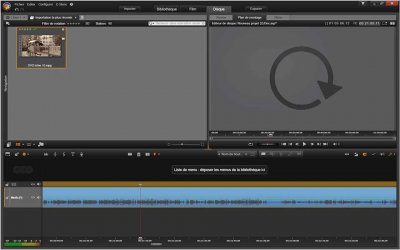

    Plus tard, j’ai eu la surprise (toute relative !) de voir réapparaître ce phénomène dès la page initiale d’importation, comme le montre ma seconde capture d’écran (« B »).

    faute de réaction utile de la part du Repaire, j'ai dû poursuivre mes recherches et le mystère a commencé à être moins épais grâce au forum francophone de Corel/Pinnacle/Avid consacré aux différentes versions de Studio. Ce problème d'images parasites représentant une flèche circulaire y a été traité de façon sérieuse parce que s'il semble minoritaire, il touche des utilisateurs de Studio 16 très différents les uns des autres, dont certains, ceux qui n'ont que ce logiciel de montage, sont désespérés de ne plus pouvoir s'en servir, sauf à prendre le risque de voir au dernier moment réduites à néant de longues heures de travail, comme cela m'est arrivé.
    Donc, la fameuse image parasite est le "logo" du programme BGRnd.exe, qui concerne la fonction de rendu en tâche de fond. Le savoir est déjà une avancée considérable, mais ne résout pas le problème pour autant. Car d'après les différentes discussions conscrées à ce sujet sur le forum Pinnacle, il semble que le phénomène se produit dans des cas de figures très différents et aucune synthèse globale n'en a été tirée. Le "truc" qui fonctionne pour l'un ne fonctionne pas forcément pour un autre. Un utilisateur a été tiré d'affaire en installant le dernier patch disponible de la version 16, pour ma part il y avait belle lurette que j'avais installé cette mise à jour quand le phénomène s'est produit pour la première fois. Il semble s'être produit assez systématiquement chez ceux qui ont importé dans la version 16 un projet commencé dans la version 12, de mon côté c'est en important un fichier MPEG2 réalisé avec un autre éditeur que j'ai découvert ce "bug".
