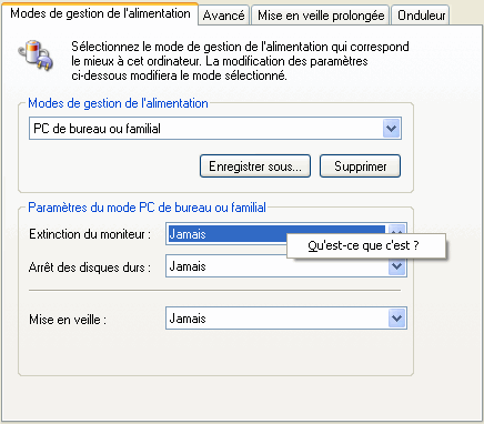

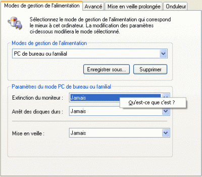

    ça n'a surement rien à voir mais as-tu essayé les options d'alimentation ?
    (pas très inspiré là dessus)
      16.6 KB
      180
  8. jerry75
    1 313
    merci mais effectivement je pense que cela n'a rien à voir .
    Je constate que je n'ai pas la selection sortie ieee, dans le petit onglet tv ( je n'ai que cvbs , svhs ou aucun ) et cela me semble anormal, car dans le cas contraire , je pourrais selectionner la sortie firewire et faire une lecture de la timeline en mettant mon enregistreur sur rec ...
