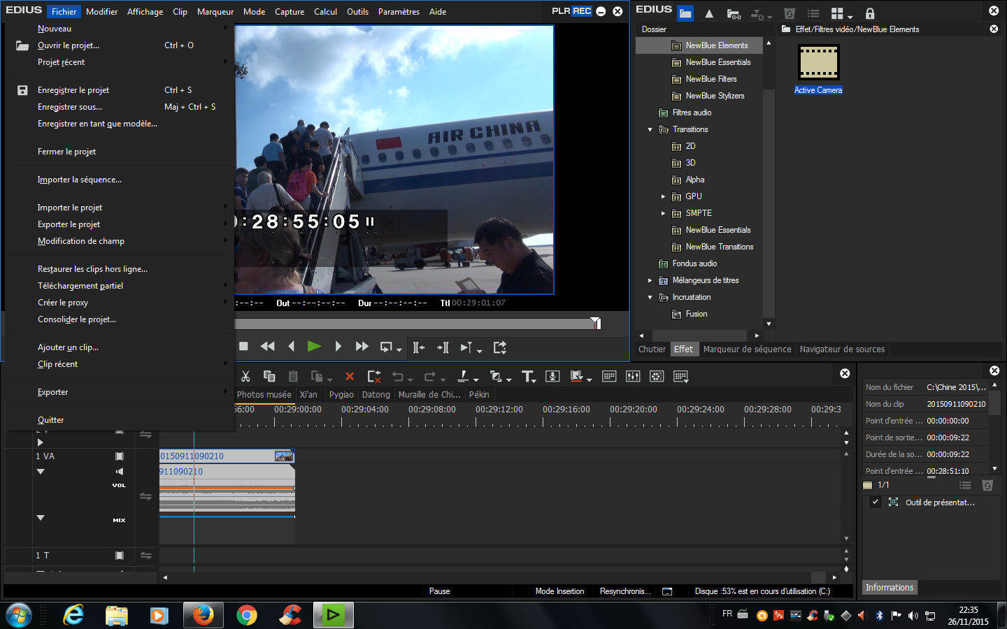

  7. Gonzague59
    295
    +4 / 4 / -1
    bonsoir
    Je suis également sous Edius 8 WG, ta manip est bonne ( fichier en menu général - Fichier - Modifier-Affichage ......etc )
    mais je ne comprends pas la suite "exporter le projet " AAF ou EDL
  8. marc zerbone
    1 620
    408
    Une capture sera mieux ! et c'est pour cela que je m'étais arrête sur le 1e export et n'était pas descendu en bas !
  9. Gonzague59
    295
    +4 / 4 / -1
    OK , j'ai vu , là non plus je ne sais pas à quoi ça correspond ? importer directement un projet , je ne sais pas si c'est compatible avec TEMPGenc, par contre rapatrier les fichiers là c'est OK
  10. Gonzague59
    295
    +4 / 4 / -1

    Bonjour , je crois pouvoir répondre à vos interrogations sur la différence entre les 2 types d'export . Le AAF , c'est l'export disons normal , le plus courant . Quand tu exportes une EDL , tu exportes une Edition Decision List , autrement dit un fichier comportant tous les points de montage avec leurs éléments respectifs ce qui permet de remonter le projet sur une autre station . Mais , perso , je ne l'ai jamais fait , ce sont surtout les pros qui utilisent cette possibilité . Par contre , moi , j'ai un autre type d'interrogation : dans Edius 6,08 ( peut être aussi dans des versions plus récentes ) , il y a deux fonctions différentes dans le menu Affichage qui s'appellent : mettre en pause le champ . J'ai jamais trouvé à quoi ça sert .

    Ne pas confondre calcul (ou rendu) par lots (ou non) et exportation de projet.
    EDL et AAF sont tous deux des formats qui permettent d'échanger un montage entre différents outils via un procédure d'import/export.
    "Mettre en pause le champ", ca c'est de la traduction de douanier ... Avec de l'entrelacé, ca permet de choisir quel champ on affiche quand la TL est en pause.

    Les exports EDL et AAF permettent d'exporter un montage vers d'autres logs de diverses plateformes tant video que audio : Premiere, Final Cut, Protools ...
    Seuls les points de montage sont exportés, mais pas les effets qui sont propres à chaque log (à part le fondu peut-être).
