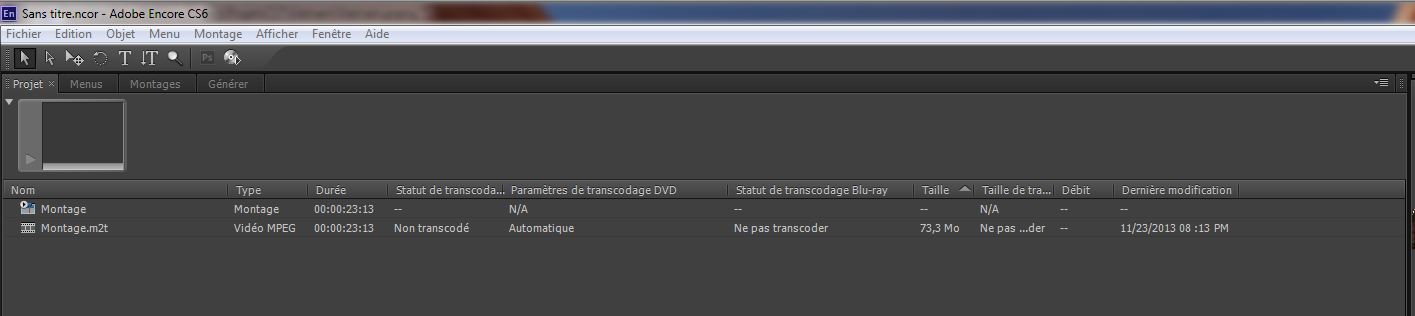

    j'utilise PREMIERE PRO cc 7.1 et Encore cs6 pour l'authoring dvd/BR
    je rencontre un pb que je n'ai jamais eu.
    je fais mon encodage depuis premiere ou ame et j'importe ensuite ce montage (transcodé) dans Encore puis je fais l'authoring etc.....
    pour le dvd aucun soucis - pour le blueray il m'indique systématiquement "Fichier non Transcodé" alors que j'ai bien fait l'export en H264 bluray ou MPE2 blu ray

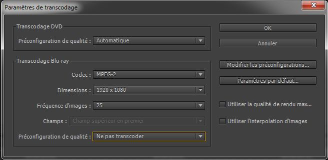

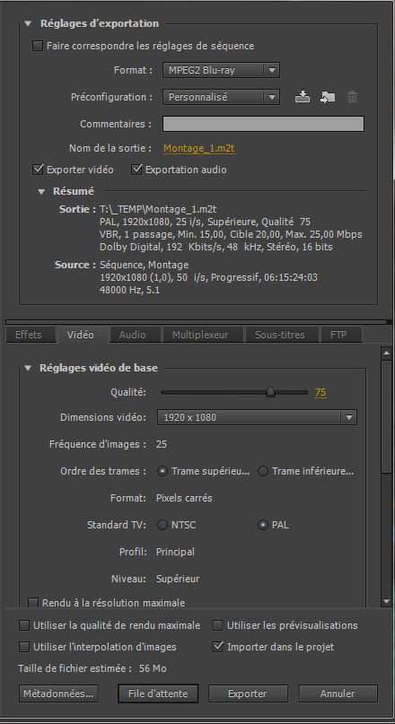

    Il n'y a aucun problème : si le fichier exporté de Premiere CC est au format attendu par Encure CS6 , il n'y a aucun transcodage :
    voir exemple sur image pour un export en Mpeg2.
    Bien vérifier le paramétrage de l'export dans Premiere (en particulier PAL 1920*1080 25 I/s) et les paramètres par défaut pour le Bluray dans Encore qui doivent être identiques

    effectivement en cochant simplement "importe dans le montage" cela résoud mon problème en partie ( je n'avais jamais cocher cette case avant 7.1) pour du mepg2bluray -
    en revanche cette case n'existe pas sous AME cc et si j'exporte via ame je repars sur les meme probleme.
    et meme chose en h264 bluray ni sous premiere ni sous ame cette case existe
    j'ai le meme soucis si je fais l'authoring re transcodage.

    ""importe dans le montage"
    je suppose que vous voulez dire "importer dans le projet" ?
    Cette case n'a strictement rien à voir avec votre problème : elle signifie simplement que le fichier exporté est ré-importé dans le projet en cours : en général on ne la coche jamais.
    Je répète : votre problème est uniquement dû à une non concordance des paramètres d'export de Premiere CC et des paramètres de transcodage par défaut de Encore CS6.
