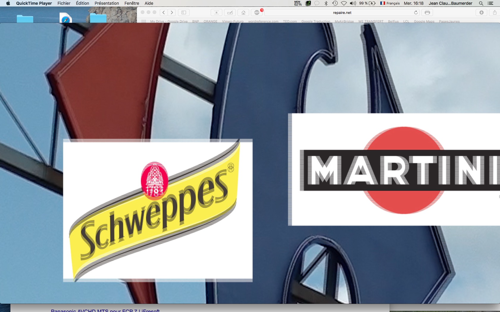

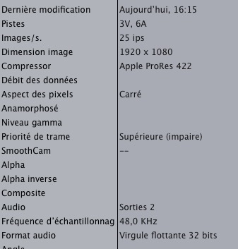

    Suite à un tournage très léger en AVCHD, j'ai monté un petit sujet de 2', en ProRes 422
    et j'ai des doutes sur les réglages d'export !
    En effet, j'ai commencé par un export QT : en H264, et j'ai des "vibrations" sur les images !
    J'ai tenté l'export en MPEG 4, mais bof, bof !
    Au secours, c'est quoi les bons réglages !!!
    Merci de votre aide !
    Capture d’écran 2016-05-18 à 16.18.04.jpg Capture d’écran 2016-05-18 à 16.15.49.jpg

    Ce n'est que de l'entrelacement à première vue. Ce n'est pas grave si le diffuseur sait le gérer. Par contre, si c'est pour du web, il faudra désentrelacer.

    Il est probable que les rushes soient entrelacées... donc la timeline aussi.
    Tous les logos/images que tu vas déposer dessus et sur lesquels tu vas faire un mouvement vont donc être entrelacées également.

    Le mieux, c'est de bosser directement dans une timeline en progressif.
    On désentrelace la vidéo d'un côté, mais les logos et les images garderont leur pleine déf.

    Dans les réglages de la timeline

    Oui, tu peux faire ça également... de tête, c'est dans Effets vidéo / video / désentrelacer
